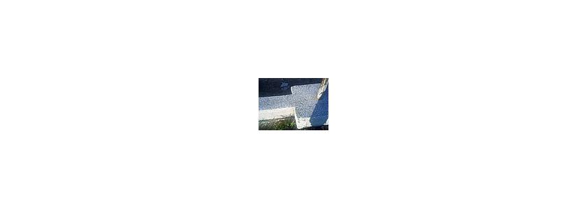

После заливки снял шпалы, и зашлифовал алмазным кругом. После шлифовки о поверхность фундамента невозможно испачкаться! На 10 метров длины поверхности ленты фундамента алмазный круг сточился наполовину.
отшлифованный фундамент
