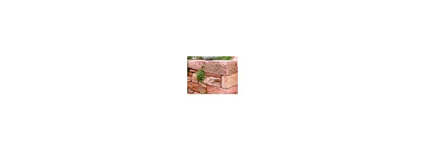

Главное, на что надо обратить внимание, состояние грунта на месте будущей стенки. Грунты в основании стенки не должны подвергаться морозному пучению, растворяться грунтовыми водами и размываться. Следует учитывать и то, как залегают пласты грунта, так как при наклонном их расположении один пласт будет скользить по другому. В результате под действием сил морозного пучения может происходить подъем стенки или ее части, а затем при неравномерном оттаивании грунта - опускание стенки, что часто приводит к ее деформации и разрушению.
Чтобы осадка стенок была равномерной по всей ее площади, и не возникало дополнительных напряжений из-за неравномерной нагрузки на грунт, важно распределять камни, равные по весу, по всей длине ряда кладки.
При строительстве декоративной стенки, не связанной боковыми сторонами с грунтом, я в зависимости от состояния грунта или устраиваю песчаную подушку («постель») под подошву стенки, или просто перекапываю грунт, или же, наоборот, трамбую его. Если имеется глиняный пласт, то песок укладываю на глубину 20 см и на ширину, равную ширине подошвы плюс 20-25 см на сторону. Насыпаю песок слоями по 5 см, каждый слой проливаю водой и трамбую.
Если стенка - не тяжелая, то начинаю кладку через месяц, если же стенка - широкая и длинная, то лучше отложить кладку на следующий год. Перед возведением стенки я обкладываю камнями то место, где будет сооружение. Камни располагаю «по росту» сначала крупные, потом средние и затем мелкие, а, кроме того, заранее «на глаз» подбираю их по конфигурации, чтобы они подходили друг к другу. За это же время подготавливаю 2-3 зубила по камню с разными углами заточки, тяжелый молоток, молоток - кирочку, защитные очки и рукавицы.
Для подошвы беру камни большого размера в виде плит. Укладываю их на «постель» и прохожу по выложенному основанию несколько раз. Если какой-либо камень под ногами шатается, то подправляю под ним песчаную подушку и прижимаю его соседним камнем. С перевязкой по швам укладываю второй ряд и последующие. При этом кладу камни так, чтобы и их центр тяжести был направлен внутрь кладки. Ни в коем случае камень не должен «стремиться» наружу. В рядах укладываю камни с таким расчетом, чтобы они как можно больше соприкасались друг с другом поверхностями (гранями) и не сдвигались.
Если стенка - широкая, то вертикальные швы вкладке делаю не сквозными и перевязываю камнями верхнего ряда продольные и поперечные швы нижнего ряда. По каждому уложенному ряду совершаю «променад» с целью выявления качающихся камней. Чтобы камень не шатался, подкладываю под него небольшой камень-клин из более прочной породы, чем известняк, или заменяю качающийся камень другим. С каждым рядом размер укладываемых камней уменьшаю, а верх стенки (если она имеет горизонтальную площадку) засыпаю щебнем.

Раньше я делал подпорные стенки, как советуют в литературе по садовому дизайну, то есть опирал каменную кладку непосредственно на утрамбованный открытый грунт склона. В большинстве случаев при таком способе строительства через несколько лет в щелях между камнями прорастала трава, и стенка приобретала неопрятный вид.
Выпалывать, вернее, выдергивать растения было невозможно, так как корни врастали в камни, распирали их и разрушали стену.
Теперь же я, прежде чем укладывать камни, обязательно устраиваю защиту от сорняков. В одном случае это - листы резины от старых шин и надувных лодок, в другом - листы пластика и старого шифера. Стенки теперь - чистые, а в специально устроенных нишах и прямо на камнях я сажаю почвопокровные растения.
