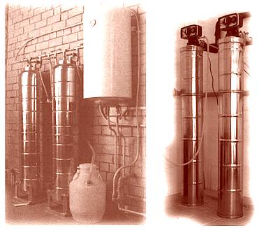

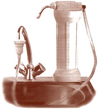

В данной работе мы остановимся лишь на некоторых проблемах, возникающих при использовании бытовых водоочистных фильтров (рис. 1), предназначенных для очи-стки воды, потребляемой из централизованных систем водоснабжения, в которых природная вода подвергается очистке, обеззараживанию и перед подачей в распре-делительные водопроводные сети соответствует требованиям [1].

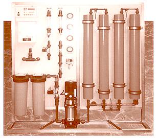

Среди всего разнообразия бытовых водоочистных фильтров, предлагаемых различ-ными производителями и поставщиками российскому потребителю можно выделить две основные группы: фильтры (рис. 1) и комплексные фильтроваальные установки (рис. 2), включающие основные типы фильтров, принципиально отличающиеся друг от друга по назначению, заложенному принципу действия (технологии) и, соответст-венно, требующие определенного внимания при их выборе и эксплуатации: фильтры для удаления из воды нерастворенных механических примесей (механические фильтры); фильтры для селективного (выборочного) удаления растворенных и не-растворенных форм примесей (в т.ч. сорбционные фильтры); фильтры для удаления форм некоторых примесей методом замещения (ионообменные фильтры); мембран-ные фильтры для ультратонкой очистки воды.б)
