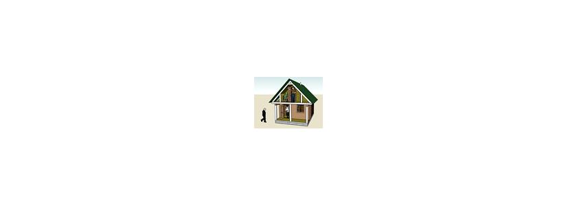

Прежде всего он заказал сруб в ООО "Технострой", который расположился в д. Яльгелево, Ленинградской обл. - это в 4-х км от его садоводства. Баня планируется размером 3х4, а в месте с верандой в плане 6х4 м.
эскиз баниэскиз бани
