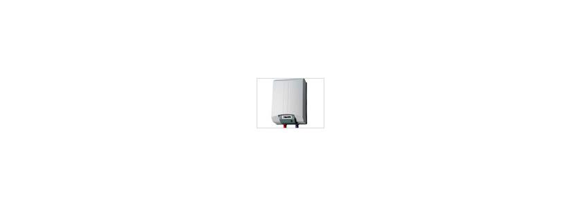

Не зря сейчас у многих монтажных бригад наступают трудные времена, так как близится сезон установок различных приборов в загородные дома, а нередко и в городские квартиры. Ассортимент устанавливаемого сейчас оборудования довольно широк: от маленьких накопительных водонагревателей с объемом бойлера в 30 литров в квартиру, до котельных установок для большого загородного дома. Сегодня мы решили поговорить подробнее о выборе накопительного водонагревателя.

Теперь давайте разберемся с объемом бака, иногда его называют бойлер. Ориентировочно необходимый объем бака водонагревателя можно расчитать так: из расчета 30 литров на человека. То есть, если в доме постоянно проживает 3 человека, то 3 х 30 = 90 литров. Берем первый стандартный бак примерного объема (желательно в большую сторону), это будет водонагреватель объемом 100 литров. Именно такую схему расчета предлагают в большинстве интернет-магазинах. Но эта схема очень приблизительная, особенно при расчете на «душ». Каждый человек индивидуален и у каждого разные понятия о «принятии душа». Кто-то за 5 минут ополоснется, а кто-то полчаса предпочитает мокнуть.
Более точно можно расчитать так. Водонагреватель нагревает воду примерно до температуры 55-85 градусов (в зависимости от марки и серии), для использования человеком вода нужна намного меньшей температуры. То есть в итого тепловой воды будет больше, чем объем самого бака. Расчитать объем полученной тепловой воды можно умножив на коэффициент 2-2,5 (если ваш водогрей греет воду до 55 берите 2, если до 85 берите 2,5). Например для 50 литрового бойлера с нагревом до 85 градусов, теплой воды будет: 50 х 2,5 = 125 литров.
Далее вам необходимо знать каков расход воды для вашей душевой насадки. Стандартные насадки бывают от 4 до 8 литров в минуту. Если вы не знает расход вашей насадки, то его можно узнать простым экспериментом. Пустите воду в душ (с обычным для вас напором) и наполните какую-нибудь посуду с известным объемом, время за которое она (посуда) наполнится засеките. Ну а дальше все легко расчитывается. Кстати есть душевые насадки, со специальным экономным режимом, где расход устанавливается строго на 4л/мин. Очень полезная вещь, так как разницы особой вы не почувствуете, а время под душем существенно увеличите.
Ну и конец расчетов. Вы знаете сколько времени вы проводите в душе, знаете сколько другие жильцы квартиры. Складываем время, расчитываем объем теплой воды, объем горячей и выбираем объем бойлера.
Для примера и наглядности произведу расчет накопительного водонагревателя для семьи из 3-х человек (2-е взрослых и 1 ребенок).

Предположим, что душевая насадка имеет расход 5литров/минуту.
43 мин. х 5 л. = 215 литров теплой воды
Считаем объем горячей воды:
215 / 2,3 ~ 93,5 литров горячей воды.
Ближайший объем водонагревателя 80 и 100 литров. Лучше брать с запасом и выбрать 100 литровый водонагреватель.
