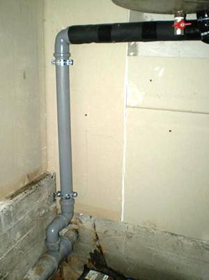

Из испарителя он вывел трубу для стока отработанной (охлаждённой) воды. Сток сделал из обыкновенной канализационной трубы Ду 50 и вывел её в ливнёвую канализацию, куда стекает дождевая вода с крыши. За пределами дома она попадает в колодец без дна и впитывается в грунт.

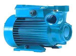

Вначале aparat2 выбирал тип насоса:
  1. Первый, самовсасывающий, обеспечивает подачу воды с большой глубины, но является более шумным.
  2. Второй, вихревой насос, более компактен, обеспечивает большое давление и менее шумный. После сравнения aparat2 выбрал второй. Расчёты показали, что насос потребляет 0,37 киловатт в час при нагрузке 2 кубометров воды в час.

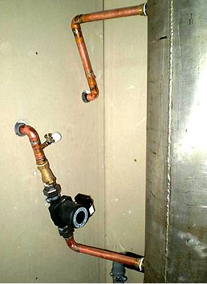

После проверки насосов он включил общедомовое отопление. Для этого подключил циркуляционный насос NOCCHI 25-60. Заранее вывел отводы для водогрейного бойлера, который планирует подключить позднее. Трубы изолировал чёрной каучуковой изоляцией.

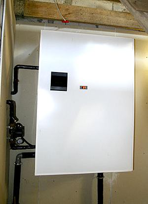

Затем пришла очередь соорудить каркас для будущего корпуса. Он сделан из листов обычной кровельной жести с покрытием из ПВЦ напыления. Детали корпуса были заказаны на фирме кровельных покрытий, а каркас из обыкновенного UD профиля для монтажа регипса. По конструкции это горизонтально-вертикальный параллелепипед, с парочкой диагональных рёбер для жёсткости. Вместо «блошек» он использовал обычные заклёпки на 4 мм. Всё заподлицо, и головки не мешают. Готовый каркас он оклеил вибролентой - рулончики для оклейки деформационных швов бетонных полов
Перед закреплением листов корпуса на каркас все пустоты aparat2 заполнил очень плотно минеральной ватой Урса. Это сделано для того, чтобы листы корпуса вплотную прикасались к ней, и не вибрировали от резонанса. Компрессор плотно обмотан каменной ватой с фольгой Парок. Аparat2 считает, что это эффективно снижает звук, конденсат, сохраняет тепло.
При сборке корпуса стыки обрамил пластиковыми уголками на саморезах с потайной головкой. Аparat2 остался доволен.

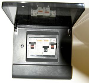

Электрощиток АББ на четыре гнезда он врезал в корпус. Установил на DIN-рейку:
  1. Автомат С 16 Ампер на компрессор.
  2. Реле запуска компрессора и скважинного насоса на 25 Ампер.
  3. Автомат В 6 Ампер на циркуляционный насос отопления.
  4. Автомат В 6 Ампер на скважинный насос.
Замечание: автомат на 6 ампер установлен на всякий случай, служит скорее выключателем.

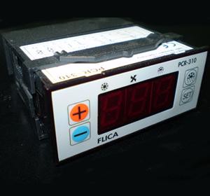

В качестве контроллера он использовал холодильный, потому что он недорог и прост в эксплуатации. Кроме того, он оснащён энергонезависимой памятью, и в случае сбоя питания данные не сбрасываются.
Замечание: Эти контроллеры не очень подходят для ТН. Часть функций не используется, и пришлось ему подумать, прежде чем всё правильно подсоединить. Если бы не поджимал отопительный сезон, то поискал бы более полноценный контроллер именно для ТН.
Функции контролера на ТН, которые использует Аparat2:
  1. Визуальное отображение температуры теплоносителя в отопительном контуре.
  2. Управление реле запуска компрессора и скважинного насоса от заданной температуры.
  3. Настройка разницы перегрева до выключения компрессора.
  4. Отображение температуры скважинной воды на выходе из испарителя.
  5. Настройки и контроль всяческих аварийных ситуаций.
