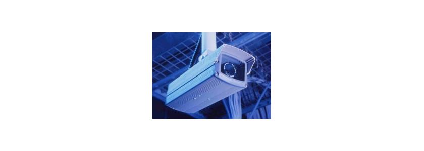

Системы видеонаблюдения
Для того чтобы защитить дом и проживающих в нём людей не обязательно его охранять как секретный объект. Наиболее оптимальным является установка двух, трёх камер открытого наблюдения и установленных скрытно системы датчиков.
Умный дом и безопасностьВ настоящее время приобрести оборудование для систем наблюдения не представляет сложности. Отечественная и зарубежная промышленность выпускает широкий ассортимент продукции. Это телекамеры цветные и чёрно-белые с различной чувствительностью и разрешением, длиннофокусные, позволяющие рассмотреть далёкий объект и короткофокусные, позволяющие дать широкий план. Установить их можно на поворотном устройстве или фиксировано, на улице или в помещении.
Если на доме установлены 3-4 камеры, то для полноценного просмотра территории необходимо монитор и устройство – мультивьюер, которое позволяет одновременно наблюдать изображения со всех камер.
Мультиплексор – это устройство, которое записывает на один магнитофон сигналы с нескольких камер наблюдения. При воспроизведении можно просматривать запись с одной или одновременно со всех камер наблюдения. При этом идёт некоторая потеря информации, потому что запись идёт по кадрам, по очереди с каждой камеры.
Лучший вариант — запись на жёсткий диск компьютера, но она дороже, потому что требуются дополнительные устройства для обработки аналогового сигнала и его оцифровки.
