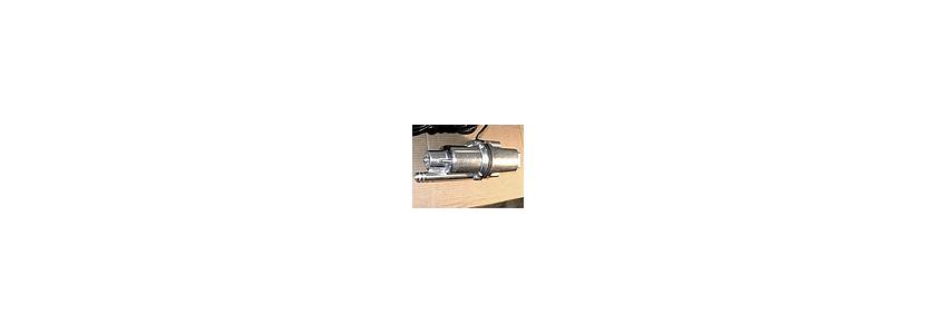

Конструкция всех вибрационных насосов однотипна. Насос состоит из  электромагнита, вибратора и корпуса насоса.
Электромагнит состоит из П-образного сердечника, собранного из листовой электротехнической стали и двух катушек, намотанных эмалированным медным проводом.
Сердечник с катушками устанавливается в корпус и заливается эпоксидным компаундом. Компаунд служит для закрепления сердечника с катушками в корпусе, служит изоляционным материалом и обеспечивает отвод тепла от катушек к корпусу, через который происходит их охлаждение.
насоснасоснасос
Компаунд готовится из эпоксидной смолы, пластификатора, отвердителя и кварцевого песка, улучшающего теплопроводность.
Вибратор состоит из якоря с запрессованным в нем штоком. На штоке установлена резиновая пружина, называемая амортизатором. От качества изготовления амортизатора зависят параметры насоса, его экономичность.
В конструкции ливенского «Ручейка» и бавленского «Малыша» применяются амортизаторы только из натурального каучука, который подвергается вулканизации в течение длительного времени. Это обеспечивает стабильные параметры насоса.
Резиновая диафрагма, установленная на соответствующем расстоянии от амортизатора через дистанционную муфту, служит дополнительной опорой штоку и обеспечивает его направление. Диафрагма также разделяет электрическую  и гидравлическую камеру, находящуюся под давлением. Упор обеспечивает сжатие и фиксацию диафрагмы в корпусе насоса.
На конце штока закреплен резиновый поршень.
И наконец, последний узел – это корпус насоса с установленным в нем клапаном, перекрывающим входные отверстия. Между клапаном и корпусом также имеется зазор 0,6-0,8 мм, что обеспечивает свободное вытекание жидкости при отсутствии давления.
Клапан также изготавливается из высококачественной резины. Он является самым уязвимым элементом в насосе и в первую очередь выходит из строя.
