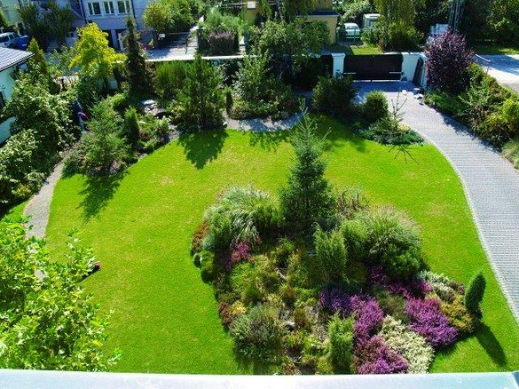

Разумным решением стало возведение дома на северной стороне, разумеется, с соблюдением всех необходимых норм отступа от границ участка. «Буферную зону» хозяева продумали очень тщательно. Например,  вдоль западной стороны участка была  запланирована подъездную дорогу к гаражу. «Семейную» часть сада разместили вокруг кухонной террасы (с восточной стороны), а хозяйственную зону и фрагмент сада, с тенелюбивыми растениями – за домом. С фронтальной части была построена терраса с видом на красивый сад, находящийся со стороны улицы. Именно таким образом хозяева использовали каждый ценный квадратный метр участка!

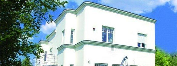

Длинное каменное здание запроектировали таким образом, чтобы оно повторяло контуры участка и немного напоминало, сужающийся на корме, пароход.  Главный вход в дом сделали с западной стороны, при подъездной дороге к гаражу, который находился в самом конце жилого здания.
Отдохнуть на крыше.
Двухэтажное, без подвала строение прикрыли тремя плоскими крышами-огородами, которые расположены «лесенкой», спускающейся  к тыльной стороне дома.
Первая крыша находится над самой высокой, двухэтажной частью, в которой находятся главные помещения дома. За жилой частью расположились хозяйственная и техническая (прачечная, котельная, а также комната отдыха и сауна) зоны, которые прикрывает вторая, средняя и, расположенная ниже, крыша.  Третья крыша находится над большим гаражом на две машины и отгороженным местом для велосипедов и садового инвентаря.
Садом, расположенным на самой высокой крыше можно пользоваться. Он доступен для домочадцев благодаря крутой лестнице, установленной в библиотеке на втором этаже. Небольшая «лестничная клетка» ведет в надстройку на крыше, выполненной в форме цилиндра и прикрытой прозрачной кровлей. Вокруг нее построена  деревянная терраса, которая отделана большими бетонными кессонами с растениями. Оттуда открывается вид на соседние участки и на крыши, расположенные ниже, на которые уже нельзя попасть, но они также обсажены невысокими горными растениями и красивыми травами.

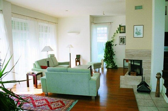

Интерьер дома включает в себя три главных сегмента. Самая высокая, двухэтажная часть здания занимает на первом этаже зал (помещение с выходом на террасу), столовую, кухню, комнату для гостей, ванную, сени и холл.
На втором этаже находятся три спальни, две ванные комнаты, а также библиотека-салон с выходом на восточный балкон. Между этажами нашлось место для кабинета и выхода на западный балкон. Этажи между собой соединяет открытая лестничная клетка, освещенная сверху специальным окошком. Второй сегмент дома состоит из хозяйственных помещений и сауны, в то время как в последней части находится гараж с технической нишей.
Расположение помещений планировали, ориентируясь на перемещения солнца. На темной, северной стороне здания находится гараж и все хозяйственные помещения. На востоке, поместили кухню и столовую, а на верхнем этаже находится спальня и библиотека-салон. Южное солнце обогревает зал и детские комнаты, в то время как западное, попадает в середину через главный вход в дом, остекленные помещения между этажами и окна в кабинете. Владельцы очень довольны такой планировкой, потому что с самого начала хотели иметь солнечный дом.
Между кухней и столовой находятся раздвижные двери, которыми можно закрыть кухонный беспорядок, но ими хозяйка пользуется редко, потому что домочадцы любят, когда есть много пространства.
Декоратор, которая помогала хозяевам обустроить дом, посоветовала сделать помещения более светлыми и просторными. Хорошее освещение зала и столовой обеспечивается благодаря длинному ряду окон, предложенному архитектором дома. Вдоль всей стены столовой и зала находится остекление, которое прекрасно соединяет интерьер с огородом.
Светлую, солнечную атмосферу, царящую в доме, также создает и отлично подобранное колористическое решение стен. Бежевые и желтые оттенки делают дневные  помещения еще более светлыми, под цветовую гамму стен также подобраны вид и расцветка напольного покрытия. Из-за того, что на всем первом этаже установлен водный подогрев пола, хозяева решили положить плитку, имитирующую натуральный камень, а также экзотическую древесину, которая соответствует виду подогрева.
