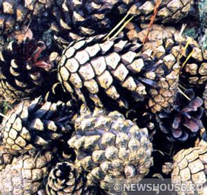

Шишки хвойных растений и измельченная кора после перепревания являютсянеплохими разрыхлителями. Они великолепны и в качестве мульчи длядекоративных кустарников.

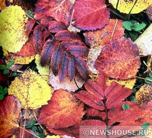

Листовую землю готовят из здоровых опавших листьев, которые складывают в кучу, а весной и осенью перелопачивают

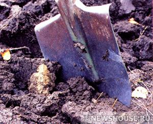

Грамотный подход к обычному копанию — далеко не последнее дело в садовой науке. Осеннюю перекопку начинают после сбора урожая или после первых заморозков, когда однолетние растения теряют свои ценные качества. При осенней перекопке почвы комья земли не разбивают, оставляя их как можно крупнее, чтобы снег, задерживаясь на неровностях, напитывал почву влагой и весенние воды не смыли с пашни питательные вещества. Весенняя перекопка преследует другие цели: выборку сорняков и рыхление почвы, поэтому комья разбивают как можно сильнее. Начало ее определяют так: с глубины 7—8 см берут горсть земли, сжимают ее в руке, вытягивают руку прямо перед собой и разжимают. Если упавший комок развалится на несколько частей, значит, земля достаточно прогрелась и просохла для обработки. Нераспавшийся комок говорит о повышенной влажности почвы, ее неготовности. Рассыпавшийся как песок комок свидетельствует о пересохшей земле и опоздании с перекопкой.
