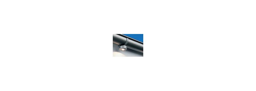

2. Установите "ВОДОСТОЧНУЮ ЛОВУШКУ" (она будет мешать листьям и мусору проникать и блокировать водосток).
3. Установите ВОДОСТОЧНЫЕ ЖЕЛОБА, по которым будет стекать вода.
