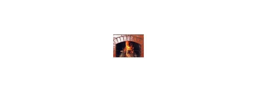

Сейчас идет строительство моего дома 6х6 из проф. бруса, стена 150мм,фундамент винтовые сваи. Вот решаю - купить металлическую печь камин илисложить из кирпича печь (небольшую) отопительно-варочная с однойплиткой. На сваях обвязка 150х150мм, печь думаю расположить по центрудома прямо на обвязке по центру одной из свай.
Как вы думаете, достаточно ли будет такого фундамента или надо делатьобязательно бетонный фундамент. Высота потолка 2.3 м. Отапливать надо 2комнаты, перегородка по центру дома.
Сначала о выборе печи:
Металлическая имеет только одно преимущество - она дешевле стоит. Востальном ее недостатки известны: греет пока горит, нагретый металлвыделяет в воздух не самые полезные соединения, пыль, попадая наповерхность печи, сгорает, что тоже не сильно хорошо для здоровья.
Если есть финансы, то конечно только кирпич. Кирпичная печьобеспечивает в доме не только тепло, но и здоровый микроклимат. Аинфракрасное тепло, выделяемое нагретым кирпичом, полезно для здоровья.Она и согреет, и накормит, и полечит.
Вариант печи с одной варочной комфоркой невелик по размерам
Она удобна тем, что труба расположена в передней части печи, что позволяет углубить ее в простенок для отопления второй комнаты.
Как я понимаю, Вы хотите поставить печь на пол? Думаю это не правильно.Она может и будет стоять, но со временем это может привести квспучиванию полов, перекосам и прочим неприятностям. Надо ввинтить ещепо паре свай с каждой стороны обвязки и залить единую железобетоннуюплиту с опорой на эти сваи и обвязку под всю печь. Раньше нерекомендовали связывать фундамент печи и дома, но сейчас новые веяния встроительстве. И связка является даже предпочтительной, потому как идом и печь гуляют одновременно. А раньше нередко подвижки дома ломалитрубу печи, стоящей на отдельном фундаменте.
