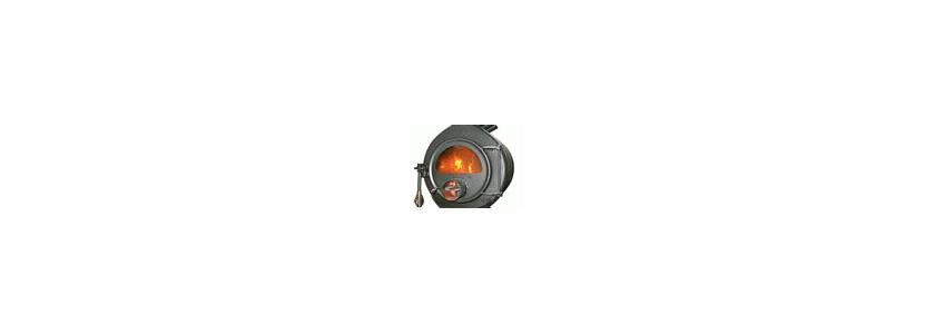

Почти полгода изучал в Интернете отзывы об установке различных типов печей и дымоходов на дачах и в загородных домах. После долгого раздумья пришёл к выводу, что мне подходит Бренеран (Булерьян) 01
Так же окончательно решил, что буду дымоход исключительно типа «сэндвич» ставить.
Выбор модели 01 был обусловлен тем, что всё же в доме присутствуют неутепленные помещения (нежилые пока), а это значит, что потребуетсяболее мощное протапливание. Соответственно брал с запасом по мощности(как, впрочем, и рекомендуют многие). Главное было – найти самоеоптимальное место для расположения печи в доме. Такое место былонайдено, - и я принялся рассчитывать - как точно вывести дымоход черезстену и как вообще выбрать тип дымохода.
