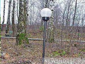

Имеющиеся в продаже фонари для садовых дорожек либо очень дороги, либо имеют короткую ножку, либо очень хлипкие. Предлагаю красивые, прочные и недорогие фонари, которые обойдутся Вам примерно по 150руб.
Процесс изготовления следующий:

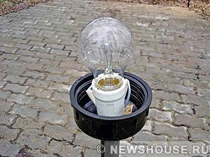

1.Покупаем светильники (такой, как на рисунке стоит около 50руб) счерным карболитовым основанием и, обязательно, с резьбовым сальником.Этот сальник предназначен для уплотнения подводящих проводов.

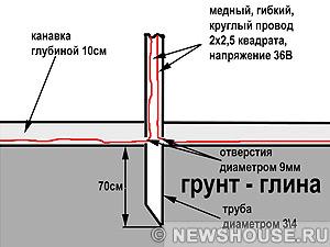

2.Покупаем в металлопрокате водопроводные трубы диаметром 3 длиной2м. Один конец просим обрезать под углом, чтобы его легче забить вземлю. На другом конце трубы в металлопрокате нарезаем резьбу длиной15-20мм.
3. Внизу на расстоянии примерно 70см от косого среза сверлим в трубе два отверстия для входящего и выходящего проводов.
4. Забиваем трубу в землю на нужную глубину, просунув предварительнопровода. Для того, чтобы не повредить резьбу кувалдой, стучим по трубечерез проставку (резьбовая муфта с ввернутой короткой трубой).
5. Накручиваем светильник на трубу по резьбе для сальника, удалив последний.
6. Подсоединяем провода к ламповому патрону.
7. Красим трубу в черный цвет, любуемся делом своих рук.
