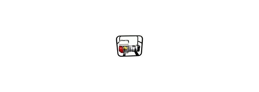

Бензогенератор Энерго ЭА 6500 сувеличенным топливным баком и пониженным уровнем шума, мощность 5,8кВт. Совместное производство Sawafuji Electric (Япония) и МНПОЭнергоспецтехника (Россия).
