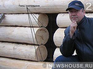

1. Бревна сруба толстые, а пазы соединения сантиметров по 10, этот дефект не исправишь. В этих местах стена будет промерзать.

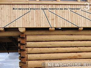

3. Крышу нельзя исправить, только сносить. Сейчас уже снесли.Что у нас там было. Потолочные балки должны врубаться в верхний венец,для этого его вырубают и туда кладут балку. А они верхний венецвырубили чуть-чуть, а балку вырубили почти до половины и так соединили.Т.е. вся нагрузка второго этажа легла на тоненькую часть от толстогобревна, это как держаться не рукой, а только ногтями.

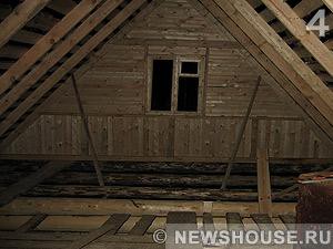

Стропила вверху скрепили неправильно, тоже что-то там выпилили,утоньшив при этом саму стропилину. Врубили их тоже неправильно, но какобъяснить не знаю. Это поймет специалист. Уже одно то, что по бокамстропил прибиты бруски, чтобы они не соскользнули в сторону, уже очем-то говорит. Муж им говорил про эти бруски, но они типа: этовременно, приедем - все сделаем как надо, так и должно быть на этомэтапе. Теперь строим новую крышу. Даже мне теперь все понятно, какдолжно быть.
Еще про крышу. Так, как она высокая, то 6-и метровые стропила быликонечно же коротковаты. Но это никого не смутило. Сделали так, чтокрыша совсем не много нависает на стены, как бы чуть маловата. Лень им было стыковать стропила. Но я думаю, если бы и стыковали, то тоже бы сделали неправильно, выбирали бы немного, а не на метр, как положено, и сбивали бы.

"Бревна сруба толстые, а пазы соединения сантиметров по 10, этот дефект не исправишь. В этих местах стена будет промерзать."
Может и будет промерзать, но только в сильные морозы и если плохо проконопачены. 10 см - это минимально допустимая ширина паза, так что дефектом не является. Конечно не плохо бы было см 15 ширина, но вот в конце позапрошлого, начале прошлого века минимальная ширина паза для Москвы была два вершка, т.е. округлённо 9 см, хотя в те времена там зима была так зима со снегом и морозами крепкими.
Сам строю коттеджи и по уже длительному опыту (с 1991 г.) знаю, ошибки допускают практически все бригады если вы после псковичей наймете других (не узбеков и тд.) тоже найдут огрехи и будут на них указывать, "поднимать свой рейтинг".
Нужно просто обращаться в официально зарег. организации, если уж совсем ничего не понимаете, на них по крайней мере повлиять можно
Строю аналогичный дом, подстропильные балки установили так же как показано на фото3, как нужно правильно установить?
