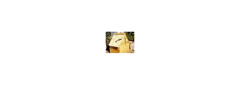

колодецВы давно мечтали о жизни на природе, и вот наконец у вас появился земельный надел. Однако прежде, чем приступать к строительству дома, предстоит подумать о том, где брать воду - этот вопрос лучше решить на стадии планировки участка. К сожалению, не всегда удается подсоединиться к готовой магистрали, нередко приходится осваивать «недра» самостоятельно.
Если у соседей уже есть колодцы, задача облегчается: можно установить, на какой глубине залегает вода, определить ее количество и качество. Поинтересуйтесь, как быстро заполняются имеющиеся колодцы, если полностью откачать воду, на каком уровне она находится в сухое время года. Если же вы «первопроходец», придется бурить разведочную скважину.

колодецИ у колодцев, и у скважин есть свои плюсы и минусы. Однозначно сказать, что предпочесть, нельзя - нужно рассмотреть все факторы. Некоторые специалисты считают, что так ставить вопрос вообще некорректно.
Проконсультироваться в фирмах, занимающихся водоснабжением загородных домов, удается не всегда: одни будут расхваливать колодцы, другие - скважины, в зависимости от того, что строят сами. А иногда мы просто лишены возможности выбора. Например, в заболоченной местности поневоле придется сооружать скважину, так как качество воды в колодце не будет соответствовать санитарным нормам. Очень сложно получить глубокий колодец в твердых породах - в таких случаях тоже нужно делать скважину.
Если водоносный слой залегает довольно близко, до 20 метров, обычно копают колодец, если же он расположен на больших глубинах, выбирают скважину: в такой ситуации их цены сопоставимы.
Много воды из колодца не набрать, но ее будет достаточно, если суточная потребность не превышает одного, двух кубометров. Такого объема хватит и на полив, и на хозяйственные нужды живущих в дачном домике. Но если у вас большой дом с бассейном и фонтаном, множество посадок и газонов, колодца на все не хватит. Кроме того, уровень воды в нем колеблется, повышаясь весной, после дождей, и понижаясь в сухое время года. В очень жаркое лето он может вообще пересохнуть.
Теперь об эксплуатации. Городские жители не всегда знают, что колодезную воду нужно постоянно отбирать, иначе она застаивается и качество ее "ухудшается, происходит так называемое «заиливание». (Правда, заиливаться может и мелкая скважина.) Но чистка колодца - это не большая проблема, а если воды стало мало, можно углубить его кольцами меньшего диаметра. Скважина служит до 50 лет, такой же гарантийный срок дают и на бетонные кольца.
Преимущество колодца состоит в том, что его можно соорудить на уже освоенном участке - повреждения и неудобства будут минимальны по сравнению с тем уроном, который нанесет ему тяжелая техника, применяемая для сооружения скважин (искореженная земля, испорченные посадки, горы выработанной породы).
