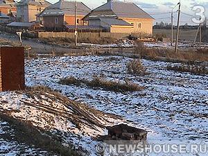

"Мой участок имел перепад высоты 1,5 метра на 30 метров ширины..." - совет Диггера по выравниванию участка
Теперь все прекрасно. Для этого приобрел 8 балок б/у (так называемыеподкрановые балки) длиной 5,5 метра высотой 80 см и шириной 50 см. Весприбл. 4-5 тонн.

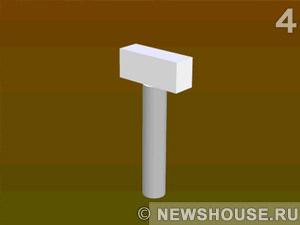

Для выравнивания и компенсации недостатка высоты (надо 1,5 м, а есть 80см) залил Т-образные столбики по уровню (150-80 см).

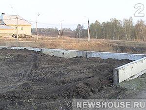

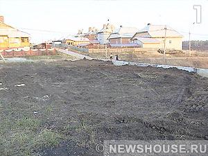

Потом краном(лучше 15 тонник брать) уложил на эти столбы, т.к. длина участка 34метра, что не кратно 6 балкам (5,5*6=33 метра) укладывал с просветомоколо 50 см.
Далее сварил балки между собой прутками и просвет залилбетоном.
Метод выравнивания участкаМетод выравнивания участкаМетод выравнивания участкаМетод выравнивания участка
Обошлось мне это всего (балки 200рх8= 1600р, перевозка 2000р,кран 2000р)= 5600р то есть даром.
