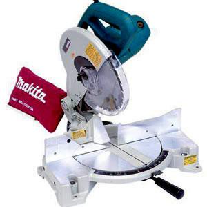

Ближайшая родственница циркулярной техники — торцовочная пила. Она представляет собой дисковую пилу, подвешенную над станиной при помощи механизма перемещения. Конструкция последнего позволяет распиливать материалы под заданным углом, в любой проекции и с большой точностью. Торцовочный инструмент выпускается в настольном или в напольном исполнении, причем практически всегда это — профессиональная техника.
торцевая пилаВсе, что было сказано о классификации циркулярного инструмента, можно отнести и к торцовочным пилам. Они также различаются по мощности, диаметру и скорости вращения установленного диска. Среди более «специфических» характеристик назовем вертикальный и горизонтальный углы наклона режущего диска, максимальные габаритные размеры заготовки. Стандартные значения горизонтального и вертикального углов наклона составляют 450, однако некоторые инструменты способны и на большее: например, модель DW706E (DeWalt) обеспечивает двусторонний наклон реза 480 и угол торцевания в обоих направлениях до 500, а в модели LS1013 (Makita) возможен правый поворот пилы в горизонтальной плоскости до 520. Словом, чем выше «гибкость» рабочего механизма, тем шире «производственные возможности» владельца пилы. Габаритные размеры обрабатываемой детали зависят от конструкции рабочего стола и наличия механизма продольного перемещения пилы на направляющих. Если таковой присутствует, возможности торцовочной пилы резко возрастают, скажем, при работе под прямым углом модель EMS 254 (Elmos, Германия) будет распиливать деревянные заготовки сечением 100х60 мм, пила EMS 254 S (Elmos) — детали сечением 300х60 мм, а модель DW708 (DeWalt) — заготовки 305х110 мм. При распиливании под углом 450 эти значения для двух первых инструментов составят 76х60 и 212х60 мм (схожие показатели у модели KGS 331 от Electra Beckum, Германия).
Другая полезная опция — возможность работать торцовочной пилой как обычной циркулярной, то есть делать продольные пропилы. Такие устройства часто называют комбинированными пилами. Подобную возможность предоставляют модели DW743 (DeWalt) и EMS 250 T (Elmos). Комбинированная «циркулярно-торцовочная» техника стоит дороже обычной, но придется по вкусу тем, кто ищет дисковую пилу на все случаи жизни.
Торцовочные пилы относятся к прецизионным устройствам, поэтому все механизмы перемещения режущего диска и фиксации его в заданном наклонном или поворотном положении выполняются с большой точностью. Отсюда и более высокая стоимость подобной техники. Выбирая модель, обратите внимание на наличие дополнительных приспособлений, обеспечивающих точный рез, — например, на лазерный индикатор (EMS 300 TXL, Elmos). Среди других полезных опций — возможность регулировки скорости вращения диска, что позволяет резать различные материалы (DW706E, DeWalt).
