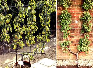

Канделябры, шпалеры, вазоны, веера, кубки – какие ассоциации вызывают эти слова? Действительно, многие из этих терминов пришли именно оттуда - из архитектуры. Но речь пойдет не о ней, а о садоводстве. Вернее, о формовом садоводстве.
формовое садоводствоКорни его там же, где и корни европейской классики, - в эпохе Возрождения. Считается, что искусство выращивать плодовые деревья, придавая кронам замысловатые всевозможные формы, зародилось в шестнадцатом веке. Но наибольшего расцвета оно достигло во второй половине девятнадцатого - в Германии, Франции, Англии. До границ России формовое садоводство тоже дошло, но тут же и остановилось, так как вскоре наступили времена, не способствующие развитию «изящного садоводства». Правда, на Украине и в Молдавии опыты по выращиванию пальметт (так для краткости обобщенно называют разные формы) продолжались. А сегодня, вместе с увлечением декоративным садоводством, и у нас возник интерес и к этому достаточно сложному виду садового искусства.
Что такое формовое садоводство?
Это выращивание плодовых деревьев на слаборослых подвоях в искусственных формах. Иногда его еще называют шпалерным, так как сформированные деревья часто прикрепляют к опорам - каркасам, шпалерам, стенам домов, - которые расположены в одной плоскости.
Удивительные по красоте формировки крон плодовых деревьев возникли во времена бурного расцвета садоводства. Сегодня их называют классическими. Это кордоны, пальметты, пирамиды, кубки.
Но достоинство искусственно сформированных крон не только в декоративности. Во-первых, пальметты компактны, что особенно удобно для небольших садовых участков. Во-вторых, кроны их хорошо освещены солнцем и проветриваемы. Благодаря этому плоды вырастают крупными, выровненными по размеру, хорошо окрашенными, с богатым (характерным для сорта) вкусом. В плодоношение пальметты вступают не раньше, чем обычные деревья из-за того, что требуется много времени для выведения кроны. Зато потом урожай, в расчете на занятую растением площадь, бывает в 2-3 раза выше, ухаживать за такими деревьями гораздо проще и удобнее собирать плоды: стоя на земле, можно дотянуться до любого участка кроны.

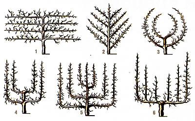

Пальметты
1. С горизонтальными ветвями
2. С наклонными ветвями
3. Круговая
4. Двойная U – образная Верье без центрального проводника
5. Тройная U – образная Верье с центральным проводником
6. Канделябровая

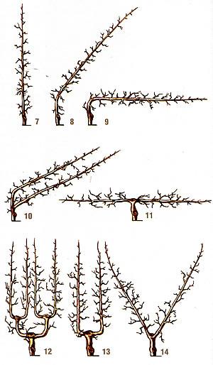

Кордоны
7. Вертикальный
8. Наклонный одноплечий
9. Горизонтальный одноплечий
10. Наклонный двуплечий
11. Горизонтальный двуплечий
12. Двойной U – образный
13. Простой U – образный
14. V – образный

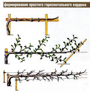

Простой горизонтальный кордон
Формирование простого горизонтальногоформовое садоводство кордона начинают с однолетнего растения. В месте, отведенном для него, ставят два колышка высотой около 50 см. Один у начала кордона, а второй - на расстоянии 2-2,5 м от него. Между ними на высоте 40 см укрепляют оцинкованную проволоку или прочную деревянную рейку. Рядом с обеих сторон этой опоры натягивают еще по одной проволоке для крепления обрастающих ветвей.
Возле первого колышка сажают однолетний саженец и сгибают его ствол под углом 90 °. Дуги в месте изгиба не должно быть. Если согнуть растение не удается, в месте изгиба с нижней стороны вырезают треугольный кусочек коры с древесиной. Ранку обвязывают синтетической пленкой и покрывают садовым варом. Через 1,5-2 недели обвязку снимают. Иначе образуется перетяжка и кордон может быть безнадежно испорчен.
При сгибании растения стволик может сломаться. Но это не страшно. Надо сделать аккуратный срез в месте поломки и покрыть его садовым варом. А плечо кордона будет формироваться из сильного побега, который непременно появится у места среза. Часто верхушку растения срезают специально, чтобы формирование одного или нескольких плеч кордона начинать с побегов.
Стволик подвязывают к опоре в нескольких местах. Но верхушку оставляют в приподнятом положении. Все почки, расположенные на верхней стороне ствола, удаляют - чтобы из них не вырастали сильные побеги, и вам не нужно было от них избавляться. А обрастающие ветви из них удается получить далеко не всегда.
В начале лета пусть все растет свободно. Но как только длина боковых побегов (из оставшихся почек) достигнет 15 см, пора превращать их в обрастающие ветви.
Наиболее эффективный способ - прищипка верхушек. Удаляют верхушку секатором, ножом, ногтями. В первый раз прищипывают каждый побег так, чтобы на нем остались только три хорошо сформированные почки.
формовое садоводствоКогда побеги из пробудившихся после первой прищипки почек достигнут длины 8-10 см, их тоже прищипывают. На этот раз над двумя почками. Если понадобится, такую же прищипку повторяют еще один-два раза. Верхушечный побег прищипывать не нужно. Бывает, что на стволике, вблизи места изгиба, появляются буйно растущие побеги. Превратить их в обрастающие ветви не поможет никакая прищипка. Вырежьте их на кольцо, а лучше, пока они молодые, выломайте с «пяткой».
Чем дальше расположены побеги от места изгиба стволика, тем слабее их рост. Чтобы выровнять их в силе роста, более сильные побеги прищипывать нужно сильнее, а слабые соответственно меньше.
Если обрастающих ветвей много, часть удаляют. Начинают с больных, слабых и расположенных слишком близко одна от другой. Если мало - формируют на каждой обрастающей ветви большее число разветвлений. Весной верхушку стволика ежегодно укорачивают, так как если на ней будет слишком много почек, некоторые не тронутся в рост и часть стволика окажется оголенной.
