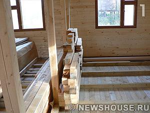

Укладку чистового пола я отложил на самый последний момент, чтобы не затоптать и не попортить поверхность половой доски, предназначенной под прозрачную отделку морилкой и паркетным полиуретановым лаком. Многие строители, наверное со мной не согласятся, и
Но у меня были свои резоны, о которых я уже сказал выше, и кроме того я хотел иметь возможность независимой настилки чистового пола в каждом помещении, чтобы его можно было поднять для ревизии, возможной перетяжке или прокладке коммуникаций.
Прокладка этих самых коммуникаций была отложена на потом, как всегда по финансовым соображениям. Таким образом, я себе обеспечил некую гибкость в принятии решений, подкопив денег и набравшись сил, я без особенного геморроя со вскрытием пола могу проложить трубы канализации и водоснабжения. По всем этим соображениям, решено было пока ограничится укладкой черного пола, но и он д.б. легко демонтируемый.

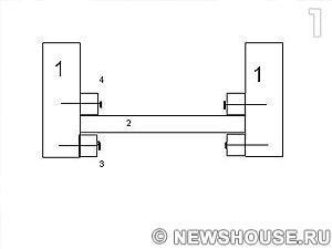

Итак приступим. Для этого нам понадобится доска 25х100 самого плохого качества, которую мы отбраковали при укладке обрешетки, других работах, где используется эта доска. Да можно просто перелопатить штабель и выбрать самые плохие доски, кривые, поведенные, с большим количеством сучков и с прочими дефектами. Сюда же пойдут обрезки этой доски оставшейся от обрешетки и другого, не следует их выбрасывать.
Из этих отбракованных досок выберем лучшие и напилим из них черепных брусков, распуская каждую доску вдоль на три равные части, предварительно распилив их пополам, с 3-х метровой доской легче работать, чем с 6-ти метровой. В моем случае как раз и нужны были 3-х метровые бруски. Распиловку вдоль очень удобно делать на верстаке, с установленной на нем ручной дисковой пилой в перевернутом положении, и боковым упором, который задает ширину бруска.

В принципе пол у нас готов к укладке утеплителя и настилке чистого пола, но мы это отложим на потом, когда все остальное будет уже сделано. Пояснения к рисунку: 1-лаги, 2-доска чернового пола, 3-черепной брусок, 4-прижимающий брусок.
