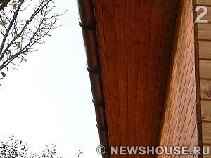

Пристрелив по всему периметру каркаса перфорированный полипропилен, который служит паропропускающей мембраной, по всем стойкам набиваем дистанционный брусок из доски 25х100, для формирования вентзазора.

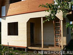

Пришла пора ставить окна. Оконные блоки были заказаны еще по осени у местного столяра. Блоки я забрал полностью готовыми. Они были остеклены стеклом 4 мм, каждое стекло было посажено на силиконовый герметик и закреплено штапиком, была установлена противомоскитная сетка, фурнитура, уплотнители, и блоки были окрашены лессирующей пропиткой в цвет орех. За шесть оконных блоков, пять размером 1200х1300, один 1200х1500, я заплатил 26тыр, посчитав это достаточно хорошей ценой. Каждый оконный проем в каркасе был сделан больше на 10мм габаритов оконного блока.
С наружной стороны, под каждое окно был установлен отлив, изготовленный по моим размерам и окрашенный методом порошкового напыления. Каждый отлив мне обошелся в сто рублей. Оконные блоки были вставлены в проемы и закреплены саморезами 4х60, с головкой впотай и крестовым шлицем. С каждой стороны было вкручено по два самореза.
При закручивании шуруповертом будьте внимательны, не перетяните. После установки, проверьте нормально ли закрываются и открываются створки. Щели между оконными блоками и каркасом заделываются силиконовым герметиком.
Ну, вот наш дом уже защищен от непогоды и можно переходить к внутренней отделке.
