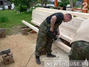

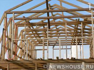

В балках перекрытия, в местах установки стоек выбираются пазы, на концах потолочных балок тоже. Пазы очень удобно выбирать ручной циркулярной пилой, на ней выставляешь глубину запила и в размеченном месте делаешь несколько параллельных запилов, все ненужное вырубается стамеской. Все операции по разметке, запиливанию, выборке пазов и антисептической и антипиреновой пропитке, естественно лучше делать на земле, наверх подается все готовое к установке, фото 1,2.

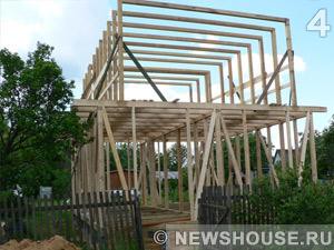

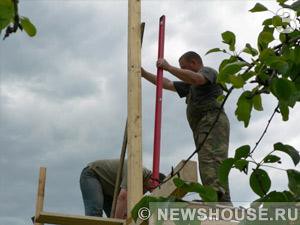

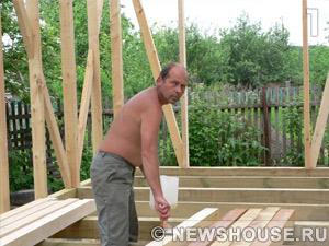

Стойки устанавливаются в отведенные для них места, уровнем тщательно выверяется вертикаль в двух плоскостях, и стойки закрепляются временными раскосами, фото3. Сначала естественно устанавливаются угловые стойки, потом остальные и связываются горизонтальными связями, доска 25х100, фото 4. Проверьте вертикальность установки промежуточных стоек. По этим доскам, как по лестнице, потом удобно залезать для установки потолочных балок и стропил. На стойки накладываем потолочные балки и пришиваем их гвоздями на 150. На этом этапе неплохо бы проверить прямоугольность, методом измерения диагоналей, получающихся рам.
Кстати, при строительстве каркаса мансарды обнаружился первый косяк, длина потолочных балок довольно значительна, 4800 в чистоте, при сечении бруса 100х100 у них обозначился провис, небольшой, но все-таки неприятно. Подумал, если на это перекрытие нет активной нагрузки, то можно сэкономить, хотя следовало бы взять для этих целей брус 100х150.
