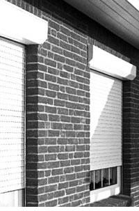

рольставниВ общем, как Вы уже поняли, сегодня мы будем говорить о безопасности нашего жилища. Ведь не секрет, что наши с Вами загородные дома и дачи (слава богу, не часто) подвергаются "набегам" непрошенных гостей. Такой "набег" - явление малоприятное - украдут, может и не так много (что можно украсть на даче, с которой еще осенью предусмотрительные хозяева, зная о грозящей напасти, все, что можно вывезли), сколько разобьют и переломают. Для тех, кто постоянно проживает в загородном доме, потери от такого "набега" могут оказаться огромными, а иногда просто невосполнимыми.
