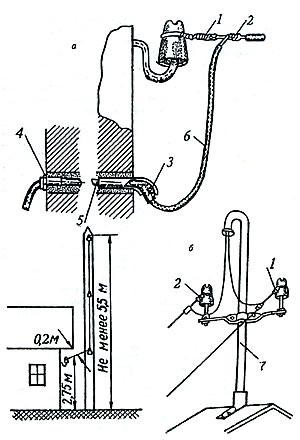

Рис.1. Вводы от воздушной линии:
1.- линейный провод; 2. – Скрутка; 3. – воронка; 4. – втулка; 5. –резиновая трубка; 6. – ответвление от линейного провода; 7. -трубостойка; а – ввод через стену здания; б. – ввод через крышу( припомощи трубостойки).
При подвеске проводов на опорах около зданий расстояние от проводов до балконов и окон должно быть не менее 1,5 м.
Изолированные провода разрешается прокладывать на высоте не менее 2,5 м от земли. Изоляторы укрепляют на крюках, заделываемых в гнезда при помощи цементного раствора. Обходы водосточных труб, газовых коммуникаций выполняют в полутвердых трубках с воронками по концам. Изоляция таких проводок должна быть рассчитана на воздействие солнечных лучей и атмосферных осадков.
внешние проводкиОтветвления от воздушных линий к вводам в дома следует выполнять голыми проводами. Схема подключения показана на рис. 2. При выполнении их изолированными проводами изоляция быстро разрушается Воздушные вводы в здания нельзя выполнять однопроволочным алюминиевым проводом (голым и изолированным), так как он обладает низкой механической прочностью. Провод 6 (рис. 1) прокладывают в полутвердой трубке 5 с оконцеванием воронкой 3 снаружи и втулкой 4 изнутри.
Рис. 2. Схема подключения к магистрали 380/220В
Изолированный провод ввода соединяют с линейным проводом 7 скруткой 2. Отверстие для проводов ввода может быть общим, но прокладывают их в отдельных трубках. Расстояние низшей точки подвеса линейных проводов от земли должно быть не меньше 2,75 м, а расстояние между проводами и выступающими частями здания должно быть не менее 20 см. Вводы до 25 м длиной выполняют проводом сечением не менее М4 или А10, а при пролетах более 20 м сечения должны быть не менее М6; А16. Отверстие воронки заливают изоляционной массой. Вводы в дома могут выполняться через крышу в стальных трубах в виде кронштейна. Расстояние от проводов до крыши не должно быть меньше чем 2 м. Стальную трубу необходимо соединять с заземленным нулевым проводом.внешние проводки

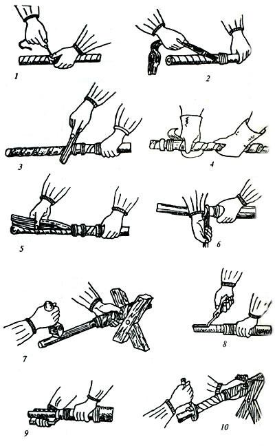

Рис. 6. Разделка кабеля сбумажной изоляцией: 1 - наложение бандажа; 2 - снятие джутовогопокрова; 3 - надрезка брони; 4- удаление брони; 5- удаление кабельнойпряжи; 6, 7- кольцевые и продольные надрезы оболочки; 8- удалениеполоски; 9- удаление оболочки; 10 - удаление алюминиевой оболочкикабеля

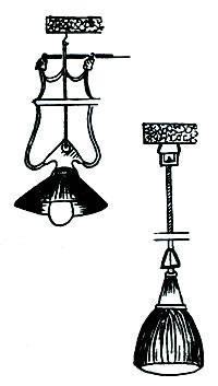

Рис7. Дворовые светильники
Планировка может вносить свои коррективы в принятие окончательного решения. В некоторых случаях достаточно одного светильника, расположенного на стене дома, веранде или стоящей опоре линии электропередач (рис. 8). внешние проводкиНо часто требуется осветить довольно продолжительный подхода к дому, лестницу, ведущую в сад или палисадник, проходов к вспомогательным помещениям и т.д. Из множества вариантов необходимо найти один правильный, который поможет не только осветить дворовую площадку, но и украсить , освещая его положительные стороны и скрывая недостатки. Значительную роль е этом случае будет играть внешний вид светильников.

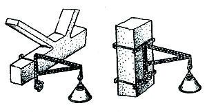

Рис. 8. Варианты крепления фонарей на опорах

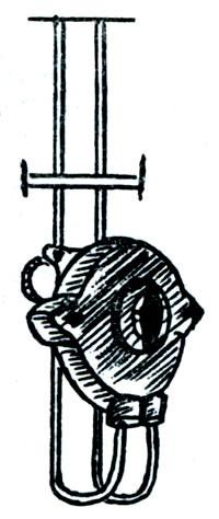

Для большего удобства и более безопасного подхода к дому в ночное время, особенно при наличии дворовой лестницы, целесообразно предусмотреть схему включения и выключения освещения из двух мест. Один выключатель, например, устанавливают возле дома, а другой возле дворовой постройки или входной калитки.
Вариант правильно установленного надворного выключателя показан на рис. 9.

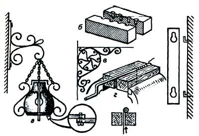

Особый уют создадут фонари, сделанные своими руками. Лучше всего делать их из полос тонколистовой меди, латуни, мельхиора. Предлагаются три варианта конструкций дворовых фонарей.
1. Фонарь типа «бра» (рис. 10). Сначала надо подобрать круглый стеклянный плафон, который будет основой для формирования круглой конструкции из медных (латунных, мельхиоровых) полос. Ширина полос должна быть в пределах 50—80 мм.
Детали гнут из полосы двумя плоскогубцами по рисунку в натуральную величину. Могут помочь и ручные тиски.
Обрамление плафона соединяют мелкими заклепками. Нижнее кольцо разъемное, скрепляют его небольшим винтиком (для того чтобы вставить плафон в арматуру).
Рис. 9. Правильно установленный наружный выключатель
Если нет заклепок, делают несложное приспособление для их изготовления (рис. 10,б). Оно представляет собой два одинаковых стальных отрезка, которые зажимают в тисках и сверлят в них отверстия. Диаметр отверстий должен соответствовать диаметру проволоки, из которой будут заклепки. Сверху у отверстий делают зенковку для образования головки заклепки.
Половинки приспособления сжимают, например, струбциной. В отверстия вставляют проволоку и откусывают се так, чтобы сверху оставался отрезок длиной 1,5 диаметра проволоки. Ударами бойка молотка формируют головку каждой заклепки.внешние проводки
Бра закрепляют на стене с помощью фигурного кронштейна. Кронштейн и способ крепления его к стене показаны на рис. 10, в.
Цепочку для подвески бра к кронштейну делают из медной (латунной или мельхиоровой) проволоки диаметром около 1 мм. Цепочку лучше сделать двойной (каждое звено — два колечка). Колечки получают так. В тисках закрепляют две буковые дощечки и между ними протягивают проволоку (рис. 10,г). Из прутка, диаметром, равным отверстию будущего колечка, делают вороток. В конце его сверлят
отверстие, равное толщине проволоки.
                                                                                       Рис. 10. Фонарь типа «бра»
внешние проводкиВставив конец проволоки в отверстие воротка, наматывают ее в виде плотной пружины. Затем снимают с воротка и узкими ножницами по железу делят на колечки.

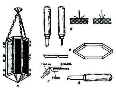

2. Фонарь цилиндрического типа «шестиугольник>(рис. 11). Делают его также из полосок листовой латуни, латунного провода и кусков пластмассового (рифленого) рассеивателя от светильников дневного света (рис. 11,а). Для обрамления изготавливают уголки из полосок листовой латуни толщиной 0,3—0,35 мм. Специальным инструментом из незакаленной стали (чеканщики называют его «утюжком») гнут профиль заготовки (рис. 11,6). Для этого полоску кладут на толстый войлок
Рис 11. Фонарь «шестиугольник»
или мягкую резину и по линейке ведут «утюжок» с нажимом по размеченной линии. Заготовка немного прогнется. Далее, усиливая давление, уже без линейки выдавливают нужный профиль. Уголок для верхнего и нижнего оснований подрезают по размеру (рис. 11,в) и изгибают плоскогубцами. Все детали (шесть стоек и два основания) соединяют пайкой мягким припоем. Внутри на всех стойках припаивают по два-три усика из проволоки (рис. 11,г) для крепления в фонаре прозрачных вставок (окошек). Нижний шестигранный пирамидальный колпак склеивают из шести вырезанных по размеру кусков рифленой пластмассы. Режут пластмассу по линейке самодельным резаком (рис. 11,д). Резак можно сделать из полотна ручной ножовки на наждачном круге. В трех углах фонаря припаивают петельки для цепей, а на боковые грани стоек — проволочные украшения. Звенья цепи сгибают из латунной проволоки диаметром 2— 3 мм плоскогубцами (круглогубцами). Фонарь готов.

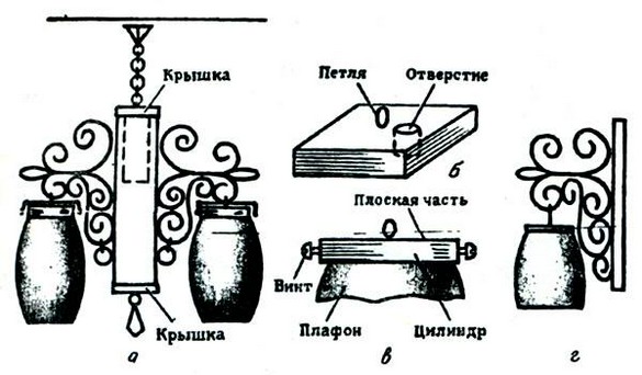

3. Комбинированный фонарь (рис. 12). Эта конструкция допускает наличие двух, трех и четырехвнешние проводки рис.№12 Комбинированный фонарь
лампочек в одном фонаре. Такой фонарь хорошо будет смотреться там, где во дворе установлен стол или в приусадебной беседке. За основу такого фонаря берется брусок из твердых (красивых по текстуре) пород дерева. Сечение бруска — квадрат.
С помощью коловорота и перки сверлят в бруске отверстие, где будет находиться разводка проводов к лампочкам (на рис. 12,а показано пунктиром). Для наглядности на рис. 12,а нарисованы только два плафона из четырех.
Брусок зашкуривают, шлифуют и покрывают лаком.
С обоих торцов бруска закрепляют две крышки из листовой латуни или меди толщиной 0,6—0,8 мм. В верхней крышке (рис. 12,6) есть отверстие для электрического провода и петля для закрепления цепи, связывающей люстру с припотолочной розеткой.
Из полированной латунной (медной) полосы толщиной 2—4 и шириной 8—15 мм делают четыре фигурных кронштейна. Кронштейны гнут с помощью двух плоскогубцев по рисунку в натуральную величину.
Фигурные кронштейны крепят к деревянному бруску тремя шурупами. К каждому шурупу припаивают твердым припоем декоративную шестигранную (четырехгранную) головку из латуни (меди). Эта головка, кроме декоративных целей, выполняет и свое основное назначение, поэтому шурупы можно завинтить только с помощью ключа. Предварительно в деревянном бруске сверлят необходимое количество отверстий.
Каждый плафон висит в держателе (рис. 12, в) из листовой латуни (меди). Он спаян из двух деталей: цилиндрической и плоской. В держателе есть три винта, удерживающих плафон, а сверху — отверстие для проводки и кольцо для крепления его к кронштейну.
Припотолочную розетку (рис. 12,а) делают в форме пирамиды из листовой латуни (меди), прикрывающей крючок для подвески. Снаружи крепят кольцо, к которому подходит цепь от фонаря.
В той же манере можно сделать бра (рис. 12,г).

Фонари из стекла и металла более сложны в изготовлении, но их долговечность оправдывает затраченный труд. В таких фонарях применяют матовое, цветное и расписанное витражное стекло
Рамку фонаря (рис. 14,в) делают из подходящего металлического уголка, лучше латунного или медного, можно использовать и алюминиевый (оксидированный) уголок.

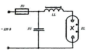

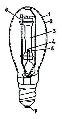

Промышленность выпускает восемь типоразмеров ламп ДРЛ мощностью 50, 80, 125, 250, 400, 700, 1000, 2000 Вт для включения в сеть переменного тока номинальным напряжением 220 и 380 В. На рис. 16 приведена схема зажигания лампы ДРЛ.
Рис. 15. Ртутная люминесцентная лампа высокого давления (ДРЛ-лампа): 1 — стеклянная колба; 2 — слой люминофора; 3 — горелка (кварцевая трубка); 4 — вольфрамовый электрод; 5 — поджигающий электрод; 6 — резистор; 7 — цокольвнешние проводки
Рис. 16. Подключение ДРЛ-лампы:FU — предохранитель; С — конденсатор; LL — дроссель; EL —
ДРЛ-лампа

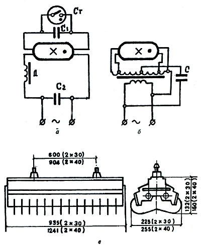

внешние проводкиЕсли по каким-либо причинам применение лампы ДРЛ невозможно, то можно использовать обычную люминесцентную лампу, которая подключается по схеме, изображенной на рис. 17.
Рис. 17 Подключение обычной люминосцетной лампы:
а - со стартером, б - схема быстрого зажигания, в - светильник АОДс рещётчатым затенителем, Ст - стартер (зажигатель), д - дроссель, С, С1, С2 конденсаторы
