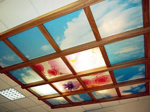

Дизайнерские (или эксклюзивные) потолки поражают воображение разнообразием фактур, рельефов ицветов. Цены, правда, тоже впечатляющие. Впрочем, - дизайнерские потолки тогостоят: они идеально вписываются практически в любой интерьер. Надоели квадратики?Можно замаскировать подвесную систему, подобрав ее под цвет плит, - ячеистаяструктура потолка практически не будетзаметна. Можно сделать конструкции подвесной системы в тон плинтусов, дверей, офисноймебели и т.д. При использовании скрытых подвесных систем, необходимость в маскировке просто отпадет. Вроскошных интерьерах ячеистая структура потолка практически отсутствует, хотя вбольшинстве случаев потолки собираются из стандартных плит, с использованиемстандартных подвесных конструкционных элементов.
В семействе дизайнерских потолков большое количество разновидностейдекоративных панелей. Бывают панели, на которых выдавлены квадратики, «реечки»,рубчики и другие геометрические рисунки. Есть плиты с более интереснымирельефами. По желанию заказчика их комбинируют таким образом, что на потолкеполучаются весьма замысловатые узоры. Хотя именно для достижения уникальности ипридания дополнительных эстетических характеристик используют в проектах данные виды потолков.
