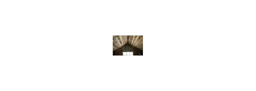

Первое, на что надо обратить внимание - это крыша. Худая обещает одни расстройства не только в виде капели и подтеков на стенах и потолке, но и в виде сгнивших балок, стропил. Даже опытному хозяину, который способен держать в руках пилу и топор, важно заранее знать состояние крыши. Первоначально вы можете осмотреть дом в любое время, а вот окончательную корректировку цены за покупку определите после дождя, особенно крупного. Уж он-то выявит все изъяны крыши.
Не надо дотошно выстукивать стены внутри помещений, выискивать плесень. При желании все это можно оставить напоследок. А вначале, не тратя времени даром, лезьте на чердак и там ищите мокрые места. Главное внимание обратите на стены, нужно, чтобы верхний венец (его еще называют холостым) был сухим. Если он мокрый, колупните бревно, при продолжительной капели оно наверняка гнилое. Его можно проткнуть не только гвоздем, но и пальцем. Если это бревно превратилось в труху, значит, серьезно больны и нижние два-три бревна, причем снаружи они могут выглядеть вполне добротными, а внутри распространяется гниль. На холостом венце крепятся стропила, по существу - вся крыша, на следующем венце - потолок. Гниль бревен - это очень опасно. Ведь для замены негодных бревен надо раскрывать крышу, в лучшем случае - вырезать гнилое и вставлять новые отрезки взамен вырезанного. Все это может сделать только специалист, да не в одиночку.
Если течет кровля посредине, то это тоже не украшает крышу, но менее опасно, так как гнилые стропила и балки укрепить легче. А если загнили доски потолка, то это и вовсе не беда: в крайнем случае гнилое можно зашить досками изнутри помещения. Это, конечно, испортит внешний вид, но зато потолок будет служить, как новый. А при умении "штопку" можно сделать декоративной или устроить навесной потолок, закрыть "штопку" люстрой и так далее.
С чердака сразу спускайтесь в подполье. Осмотреть прилегающие к земле бревна можно в любое другое время, но после дождя недостатки могут быть виднее, так как на чердаке вы увидите, где капает на стену. Может случиться так, что вода, стекая по стене, больше всего подпортит именно нижние венцы, где дольше сохраняется сырость от земли. Обратите на это особое внимание. Земля в подполье у бревен должна быть сухой, а если мокрая, то наверняка бревна гнилые. Чтобы убедиться в этом, можно забить в бревно гвоздь, но чаще всего гнилые бревна оседают под тяжестью дома, и это сразу видно.
После этого можно обойти дом, желательно отступив от него метров на 20-30, а то и более. Посмотрите, прямой ли конек крыши, ее отвесы, прямо ли стоит сам дом. Опущенный угол, как правило, указывает на гнилые бревна, просевший фундамент.
Обратите внимание на то, чем покрыта крыша и сколько раз. Мне доводилось видеть кровли из щепы, которая погнила и покрыта дополнительно толем или рубероидом. Очень ненадежная кровля! Толь на щепках быстро приходит в негодность, латать такую крышу очень трудно, надежнее делать заново. А стоит ли такая шкурка выделки? Ненадежен и старый шифер, особенно тонкий: из-за старости он становится хрупким. Лучше всего железная крыша, пусть и не первой свежести. Подлатать ее легче, в том числе и дыры. Для этого нужно лишь старое тряпье и масляная краска. Отдельные щели и небольшие дырки в шифере можно устранить раствором цемента и тем же тряпьем. При этом шифер очищается от грязи и пыли, покрывается раствором цемента, смоченной в растворе цемента тряпкой и заглаживается.
