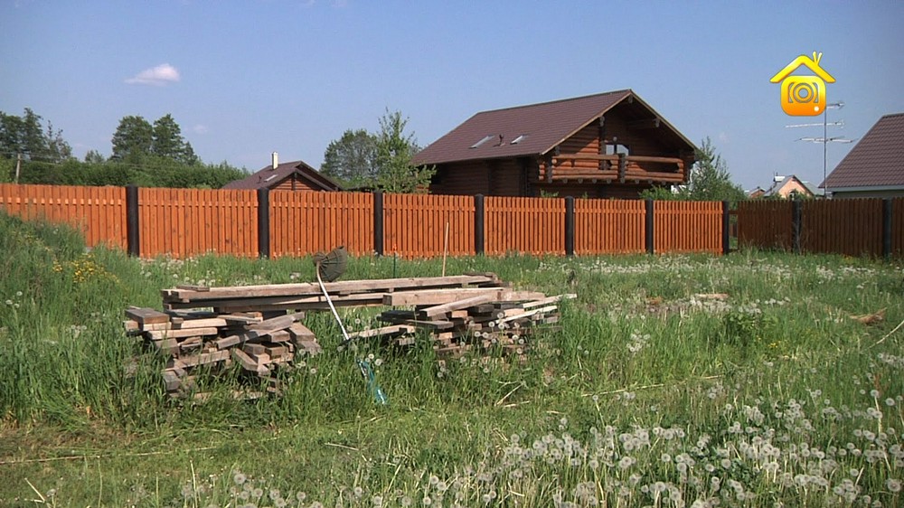

невысокий штакетникОшибиться в смысле сказанного трудно, так как идею ограждения участка застройщики, обычно выбирают по состоянию своего кошелька и очень редко - в соответствии со здравым смыслом, а тем более с архитектурно-эстетическими запросами. Конечно, приличный забор стоит недешево. Однако и с малыми средствами, но с развитым вкусом можно вполне достойно оформить "красную" сторону ограды (именно о ней мы ведем разговор).
Иные же доходят до абсурда: на особняк отвалили сотни тысяч рублей или даже у.е., а на заборе решили сэкономить. Однако не лучшим образом поступают и те, кто стремится спрятать участок за трехметровой кирпичной или металлической стеной. Безусловно, такая усадьба проигрывает как эстетически, так и экологически: малопроветриваемый сад - отличный рассадник различных вредителей и болезней растений. Если вы решили все-таки скрыться за высоким забором, сделайте его непроницаемым для сторонних глаз, но свободным для ветра: доски к слегам крепите не с одной стороны сплошняком, а поочередно с обеих - как бы в шахматном порядке, тогда между досками останутся достаточно широкие продухи на толщину в слегу.
Основные варианты ограждений подробно описаны в популярных изданиях. Выбирая по своему крестовой штакетниквкусу и возможностям, имейте в виду, что ограда - важный архитектурный элемент всего ансамбля. Небрежная или тяжеловесно вычурная может испортить не только всю картину усадьбы, где дом - центральный объект внимания, но и привести к нервным расстройствам наиболее впечатлительных ее обитателей, проживающих постоянно.
Профессионалы, знающие силу воздействия замкнутого пространства на психику человека, рекомендуют строить прозрачные ограждения, несмотря на используемый материал. В их представлении забор «ростом» более 1,2 м считается высоким. Поэтому «классический» штакетник был именно такой высоты. Надо сказать, он и сейчас весьма востребован у большой части обладателей небольших садовых площадей. Хорошо простроганный, тщательно антисептированный, прокрашенный современными «долгоиграющими» всепогодными красками типа пинотекс, приколоченный, например, крест-накрест или иным способом, он способен на довольно длительное время «держать» территорию участка не хуже, чем бетонные панели. Ведь ограда не защищает от грабителей, а только обозначает границу личной собственности…
