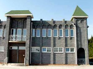

ОСНОВНЫЕ ДЕФЕКТЫ ПРИ ОТДЕЛКЕ ПОВЕРХНОСТЕЙ ПРИРОДНЫМ КАМНЕМ
Природный камень — высокодекоративный и долговечный строительный материал, и появление дефектов в облицовке до истечения нормативного срока службы — явление недопустимое. Ошибки при подборе камня значительно снижают эстетические качества облицовки, ухудшают ее внешний вид. Более серьезными являются нарушения, приводящие к смещению элементов облицовки и к выпадению отдельных плит.
Дефекты в облицовках из природного камня появляются в результате ошибок, допущенных на стадии проектирования — около 60%; низкого качества материалов — около 10%; отступлений от проектов производства работ — около 20%; неудовлетворительной эксплуатации здания в целом и каменной облицовки в частности и др. причин — почти 10%.
Ошибки, допускаемые на стадии проектирования, вызывают наиболее многочисленные не только по количеству, но и по степени тяжести дефекты облицовки. Что это за ошибки? Это неправильный выбор пород камня исходя из условий его работы в конструкции, недостаточная конструктивная проработка решений облицовки, недоработки в конструкциях, защищающих каменные поверхности. Неправильный выбор камня. Камень, выбранный для облицовки какого-либо конструктивного элемента, должен точно соответствовать заданным условиям его эксплуатации. Поэтому нельзя допускать при устройстве цоколей, крылец, стенок, террас и т.д. применение таких пород, как доломиты и известняки. Воздействие влаги от снега, а также поверхностной влаги с прилегающих отмосток или тротуаров приводит к постоянному намоканию плит, что в сочетании с промораживанием вызывает разрушение не только их самих, но и материала стен в местах нарушения облицовки. Кроме того, в этих зонах облицовка испытывает максимальные физико-химические воздействия от соли, масел, выхлопных газов, бензина, транспорта, уборочной техники и т.д. Во влажном климате применение плит с повышенным количеством каверн (ракушечник, травертин, туф) приводит к застою в них влаги, накоплению грязи, что ухудшает внешний вид стен и способствует преждевременному разрушению плит. При выборе пород камня для облицовки горизонтальных поверхностей так же порой допускаются ошибки. Если, к примеру, из известняка и доломита проектируются площадки наружных лестниц, террас, стилобатов и т.п., то в этом случае атмосферные осадки и влага тающего снега будет способствовать разрушению плит облицовки и интенсивному их расслоению. Бывают случаи, когда камень средней плотности, например, известняк, используют на горизонтальных поверхностях (лестничные марши, площадки) с интенсивным движением людей (в различных административных зданиях, рынках, учебных заведениях и т.п.), что вызывает их преждевременный износ из-за повышенной стираемости.
Для интерьера здания ошибки в выборе камня не столь опасны. Тем не менее, и они приносят материальные убытки, нарушают функциональные процессы в зданиях. Например, мраморные ступени в универмагах из-за повышенной стираемости материала выходят из строя через 5 лет, после чего требуется их полная замена. Иногда для зоны, примыкающей непосредственно к полу, используют камень шлифованной фактуры (доломит, ракушечник, туф, известняк), что вызывает потерю плитами декоративных качеств из-за попадания влаги и грязи при уборки помещения. Конструкции каменных облицовок в современной архитектуре более просты, чем в старинных зданиях и сооружениях, поэтому ошибки, связанные с сочетаниями в облицовках различных пород камня, встречаются относительно редко. Порой все же допускают непосредственный контакт гранита кордонного камня цоколя с доломитом поля стены, что ведет из-за подсоса влаги к систематическому намоканию стены и к ухудшению ее внешнего вида. Этот же результат имеет место при опирании плит облицовки стен из известняка и доломита на гранитные плиты площадок, стилобатов. Для того, чтобы избежать дефектов такого рода, необходимо строго соблюдать требования по подбору пород камня при проектировании его в тех или иных конструкциях; предусматривать обязательное устройство каменных плинтусов только из гранита и мрамора; не допускать на фасадах, где возможен подсос влаги, непосредственного контакта элементов из камней различной твердости.
При недостаточной конструктивной проработке решений облицовок ошибки довольно многочисленны. Они связаны с недочетами в подборе толщины и размеров камня, конфигураций архитектурно-строительных деталей, ошибками при проектировании швов, опорных элементов, крепежных узлов, гидроизоляции и уклонов. Так, при устройстве цоколей наиболее часто случаются такие недостатки, как занижение высоты цоколя; высота цоколей в проектах часто снижается до 140-250 мм, хотя должна быть как минимум 350-360 мм, а на главных фасадах, при примыкании к проездам и тротуарам, должна увеличиваться до 1200 мм; неправильный выбор типа цоколя; применение малоразмерных по длине и высоте плит, что ведет к повышенному количеству швов в зоне цоколя; некачественное решение швов; отсутствие скоса на верхней грани выступающего простого цоколя и уклонов на кордонном камне (при составном цоколе); ошибочное членение профильного изделия на элементы и некоторые другие.
Ошибки при проектировании отделок стен природным камнем могут служить причиной падения плит с большой высоты.
Ошибки при разработке конструкций облицовки стен могут быть вызваны такими причинами, как занижение толщины плит на фасадах, что приводит к утоплению защитной полочки между крюком крепежа и гранью плиты и при недостаточной адгезии с раствором к снижению надежности установки изделия.
Недочеты в устройствах армокаркасов. Одной из самых применяемых в практике и наиболее рациональной является схема устройства армокаркасов, при которой плита облицовки крепится на стержни с помощью крюка. Осуществление этой схемы связано с установкой в процессе кладки стальных петель (штырей) или с выпуском на 2-2,5 см за вертикальную плоскость стены арматурных кладочных стенок. В рабочих чертежах кладок стен эти детали часто не разрабатываются, что вызывает на практике необходимость массовой забивки анкеров в швы кладки или высверливать многие тысячи отверстий для штырей, к которым затем будут крепиться армокаркасы. В результате надежность закрепления этого элемента ниже, чем такого же, установленного в процессе возведения здания.
При облицовке панельных стен отсутствие закладных деталей для крепления армокаркасов приводит к их массовой «пристрелке» в процессе производства работ, что снижает темпы монтажа плит камня и не всегда обеспечивает гарантированную надежность облицовки. Допускаются ошибки в расчете шага арматуры, к которой крепятся крюки-пироны. Нередко в проектах допускают слабую проработку опорных узлов крепления нижней части облицовок на опорные уголки, которые изготавливают из нержавеющей стали или из стали с антикоррозионным покрытием и закрепляют в стене. Надежный вид закрепления — сварка с закладным элементом, однако в рабочих чертежах кирпичной кладки или панелей он часто пропускается. Проектировщики зачастую проявляют недостаточное внимание к конструкции швов и не предусматривают, не рассчитывают в проектах горизонтальные и вертикальные швы, которые необходимы для компенсации относительных смещений облицовки и стены, вызванные осадочными, усадочными и температурными деформациями.
Недоработки и ошибки в проектах конструкций, защищающих каменные поверхности, приводят к тому, что облицовки конструктивно недостаточно защищены от попадания влаги на их тыльную сторону. Наиболее уязвимым местом облицовки являются горизонтальные элементы покрытия парапетов, ограждающих стенок. По правилам на них должно устраиваться покрытие из кровельной оцинкованной стали или алюминиевых листов. При использовании гранитных плит или плотного известняка они должны иметь толщину не менее 6-7 см. Швы между плитами тщательно разделывают и заполняют герметиком.
Устраивают металлопокрытия и на выступающих поясках, наружных отливах окон, карнизах, козырьках и т.п. Покрытия должны иметь уклоны, обеспечивающие сток влаги. Однако в практике проектирования устройство металлопокрытий предусматривается далеко не всегда, а плиты парапетов, карнизов не имеют достаточных вылетов, необходимой толщины и уклонов, не разрабатываются специальные узлы крепежа этих элементов; швы между плитами не имеют четких решений по обеспечению их влагонепроницаемости. В лучшем случае проектной документацией предусматривается проливка швов цементным раствором. В результате недоработок происходит выкрашивание и вымывание раствора из швов, затекание влаги на облицовку, что ведет к появлению высолов, пятен и отслоения плит. Недостаточно решается конструктивная защита камня и при устройстве стилобатов, террас, крылец. Влага может проникать как через швы накрывочных плит, так и через швы между накры-вочной плитой и покрытием горизонтальной части стилобата. Ошибки в конструктивном решении швов приводят к нарушению внешнего вида вертикальных стенок и их разрушению. Поэтому важно устройство специальных изоляционных слоев из рулонных материалов или специальных битумных мастик. Они перекрывают путь движению влаги за облицовку стен.
Дефекты, вызываемые отступлениями от проектов производства работ при производстве работ. При производстве работ допускаются различного рода отступления и ошибки, которые также могут ухудшить внешний вид облицовки и ее конструктивную надежность. Этими ошибками являются несоблюдение вертикальности и горизонтальности швов и некачественная их обработка; завышение толщины швов; разнотонность смежных плит облицовки или ее рядов; несовпадение слоев на фактурной поверхности камня; некачественная подгонка плит при их приторцовке и несовпадение плит по плоскости. Кроме того, конструктивная надежность облицовки может быть ухудшена, если установка плит облицовки произведена на коррозионнонестойких крепежных элементах. В начальный период эксплуатации это может вызвать образование на поверхности светлого камня бурых пятен от окислов железа, а в дальнейшем привести к тому, что крепежный элемент разрушится. В соответствии с технологической картой каждая плита облицовки должна крепиться как минимум двумя анкерами (кроме тонкопиленых плит в интерьере), в практике строительства по вине исполнителей работ допускается установка креплений в меньшем количестве. При хорошем сцеплении раствора и облицовочных плит этот брак может быть скрытым долгое время. Единственный применяемый при этом вид контроля — визуальный. Однако он недостаточно эффективен при больших площадях облицовок. При установке закладных пластин или штырей (петель) допускаются случаи их некачественного закрепления. Вертикальные и горизонтальные стержни крепятся к закладным сваркой; плохая сварка этих стыков также является производственным дефектом. Контроль качества сварки и закладного крепежа в облицовочных работах затруднителен. При установке плит первых рядов и для выверки плит по вертикали в процессе монтажа используются деревянные клинья. В практике бывают случаи, когда в пазухе между стеной и плитой эти клинья оставляют. В период эксплуатации клинья набухают и могут вызвать смещение плит, а выпадение высохших клиньев из швов приводит к образованию щелей. При неполном заполнении раствором пространства между плитами облицовки и стеной образовавшиеся пустоты могут способствовать накоплению влаги и коррозии армокаркаса. Своевременно обнаружить этот дефект можно лишь простукиванием плит облицовки на поверхности стены, что практически невозможно.
Некачественная укладка элементов на горизонтальной поверхности также может привести к дефектам при производстве работ. В этом случае дефект монтажа приводит к тому, что образуются неровности, способствующие застою воды. Так, при нарушении уклонов ступеней может быть затруднен сток воды, а при контруклонах происходит затекание воды под них, что создает предпосылки к деформации лестницы. Плохо проработанные швы между плитами парапетов, накрывочными плитами и т.п., создают возможность проникновению влаги через них, что вызывает образование высолов и отслоение облицовок.
Дефекты из-за низкого качества применяемых материалов и изделий. Дефекты камня имеют место, если допущены отклонения по геометрическим размерам, превышающие нормативные допуски, или имеются трещины и поверхностные каверны. При обнаружении отклонений в геометрических размерах камня его дорабатывают до установки. Трещины заделывают мастиками, а сколы плиты склеивают эпоксидными смолами. Если эти дефекты не устранить до установки плит, то потом их исправить практически невозможно.
Дефекты замоноличивающих растворов связаны в основном с занижением их марки и применением непроектных цементов. Так, высолы на поверхности облицовки являются следствием того, что вместо специальных растворов на пуццолановом портландцементе используются обычные кладочные цементно-песчаные. Иногда игнорируются требования о необходимости применения раствора на белом цементе при устройстве облицовок из мрамора светлых тонов, что, помимо высолов, приводит к потемнению мраморной плиты.
Дефекты крепежных элементов — крюков, анкеров могут быть связаны с некачественным антикоррозионным покрытием заготовок или с использованием штырей, пиронов из несоответствующих марок металлов. Эти несоответствия приводят их к преждевременному разрушению.
