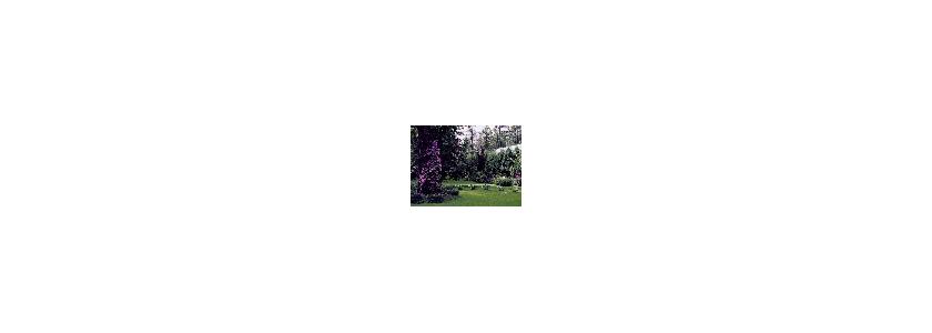

Поляны анфиладные (рис. 1) можно сравнить с комнатами во дворцах. Это серии малых полян, нанизанных на одну ось (дорожку). Классический пример таких полян — экспозиционный участок сирени селекции Колесникова на ВДНХ рядом с павильоном «Цветоводство». Идя по дороге, посетитель из белого зала попадает в фиолетовый, затем в розовый, красный и т.д.
