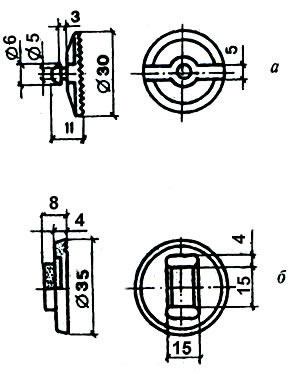

Рис. 1. Закреп - кнопки и пряжки:
закреп - кнопки, пряжки
а — закреп - кнопка Л11104 для крепления плоских проводов, б — закреп - пряжка Л11204 для крепления проводов полосками или лентами

В последнее время получил распространение новый метод прокладки плоских проводов, при котором провода прикрепляют при помощи специальных крепежных деталей (рис. 1), приклеиваемых к опорным поверхностям строительных конструкций. В качестве клеящего вещества применяют клей марки БМК-5К, в состав которого входит акриловая смола, каолин (наполнитель) и ацетон (растворитель). Провода приклеивать к поверхности строительных оснований без закреп-кнопок или закреп-пряжек не рекомендуется, так как при таком способе не обеспечивается надлежащая прочность крепления. Непосредственно к строительным поверхностям допускается приклеивание пластмассовых деталей и изделий, имеющих плоскую опорную поверхность не менее 6 см2.способы кркепления роликов

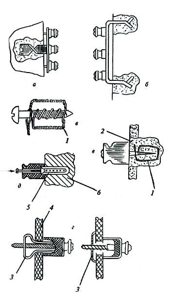

Ролики закрепляют различными способами: шурупами, гвоздями, винтами, скобой, проволочной спиралью, как показано на рис. 2.крепление проводов к роликам
При креплении роликов гвоздями под шляпки подкладывают эластичные шайбы, а при креплении винтами к металлической поверхности эластичные шайбы подкладывают под основание роликов.
На кирпичных или бетонных стенах ролики укрепляют на закрепах (а) или скобах (б) (рис. 17). К закрепам или скобам ролики крепятся болтами или винтами. Скобы и закрепы вмазываются в отверстие, выбитое в стене, алебастровым или цементным раствором. Иногда ролик 7 может быть закреплен с помощью проволочной спирали 1. Спираль выполняют из оцинкованной вязальной проволоки диаметром 0,5—0,8 мм. Отверстие для спирали, пробитое в стене 6, заполняют алебастровым раствором 2 и вводят в него шуруп со спиралью. По мере схватывания раствора шуруп выворачивают, а затем устанавливают ролик. Такой способ рекомендуется при прокладке проводов сечением до 2,5 мм . Для проводов больших сечений ролики устанавливаются на
закрепах и скобах.

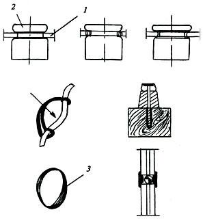

Рис. 3. Крепление проводов к роликам при помощи колец от пластмассовой трубки: 1 — провод; 2 – ролик; 3 — кольцо

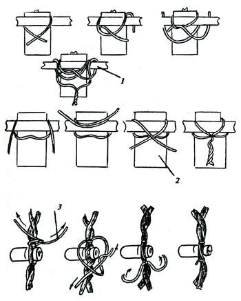

Провод 1 к роликам 2 можно крепить кольцами 3 от поливинилхлоридной трубки с толщиной стенки 1,5—2 мм (рис. 3), а на рис. 4 показаны способы крепления проводов 1 к роликам 2 при помощи вязки тесьмой 3 из хлопчатобумажной ткани.крепление проводов при помощи тесьмы
Рис. 4. Крепление проводов при помощи тесьмы:1- крепление «хомутом»; 2— крепление «крестом»; 3— крепление простой вязкой
Все ответвления проводов марки ПРВД 1 выполняют непосредственно у ролика 2 (рис. 5) с дальнейшим подвязыванием в месте ответвления.

Рис. 5 Ответвление провода ПРВД: 1 —  места ответвления провода; 2 — роликиответвление провода ПРВД

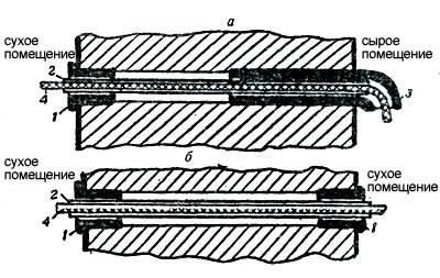

Проходы через стены и междуэтажные перекрытия выполняют в изоляционных трубках. На выходе на трубки 2 (рис. 6) надевают фарфоровые воронки (в сырых помещениях) или втулки 1 (в сухих помещениях). В стену их вмазываю алебастровым раствором. Каждый провод ПР при этом заключается в отдельную изоляционную трубку, а провода ПРВД (обе жилы) при проходе через стену разрешается прокладывать в одной трубке.
В бороздах провод прокладывают при обходах препятствий. Воронки должны выступать над поверхностью стены при укладке проводов в бороздах на 2—3 мм. При проходе через стену отверстие воронки должно смотреть вниз.проводка проводов через стену
Рис. 6. Проводка проводов через стену:
— из сырого в сухое помещение; 6 — из сухого в сухое помещение;
