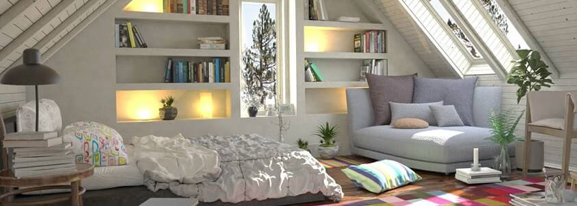

Интерьер
При разработке интерьера мансардного этажа следует учитывать некоторые характерные геометрические формы помещений. Речь идет о размещении лестниц, обстановке ванной комнаты и туалета, кухни, а также о размещении дверей. Следует принимать во внимание свободную высоту лестничных маршей в отношении наклонных поверхностей крыши. Не возникает трудностей, когда направление лестницы - параллельно уклону крыши или лестница размещена по средней оси здания. Свободная высота, обычно, не представляет проблему, но следует учитывать размещение возможных деталей и узлов кровельной конструкции.
Обстановку ванной комнаты и туалета следует принимать с учетом наклонных поверхностей крыши, ограничивающих высоту в полный рост.
Размещение дверей может вызывать сложности не только из-за определения высоты самого дверного проема. Здесь необходимо также учитывать беспрепятственное открывание двери с учетом наклонной стены.
