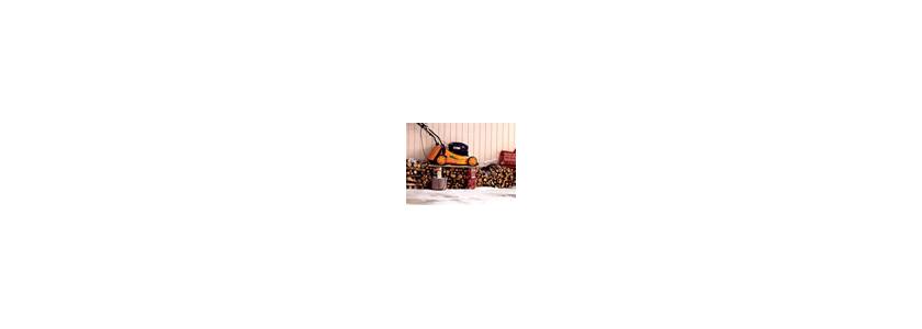

Газонокосилка
В конце сезона освободите рабочую часть газонокосилки от земли и травы. Налипшие остатки могут привести к коррозии металлических деталей. Но ни в коем случае не промывайте металлические части, под сильной струей воды попав в механизм, она может привести его в негодность. Вытряхните и тщательно очистите травосборник, смажьте машинным маслом все узлы и нож газонокосилки.
У моделей с бензиновым двигателем после завершения всех работ слейте масло и бензин, прочистите свечи зажигания, а затем залейте свежее машинное масло. Если газонокосилка работает на аккумуляторах, их необходимо перезарядить, а в электрической проверить все контакты и соединительный кабель.
