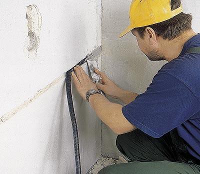

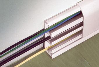

Основные положения, предусмотренные для грамотного монтажа проводки в ванной комнате:
- Электрический провод следует обезопасить от соприкосновения с металлическими конструкциями, а при монтаже в соседстве с трубопроводами с горючими веществами расстояние между двумя линиями должно быть не менее 400 мм.
- В ванной комнате неизбежно находятся трубопроводы с горячей водой и отоплением, поэтому электропроводку следует защищать асбестовыми прокладками или использовать провода с покрытием, предохраняющим от воздействия высокой температуры.
- Расстояние между проводами не должно быть менее 3 мм, к тому же запрещено проводить монтаж электропроводки пучками.
- Соединения проводов и ответвления линий всех видов электропроводки обязательно должны быть заключены в соединительные и ответвительные коробки.
- Нулевые и заземляющие защитные провода имеют соединительные жилы, которые между собой следует связать с помощью сварки. К бытовым электроприборам проводники присоединяют болтами. Следует помнить, что в проводниках на заземление и зануление не должны иметь предохранителей, так как во время защитной реакции все приборы, подключенные к линии, могут прийти в непригодность.
