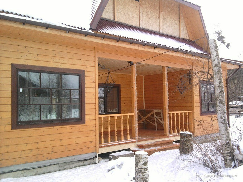

Форумчанин с сыновьями подготовили дом к зиме, обработали дерево антисептиками и огнебиозащитной пропиткой, собрали урожай слив и яблок.
Рабочие завершили переднее крыльцо, террасу, повесили наличники на окна и установили водосточную систему.
Новый 2011 год семья справляла в доме. Конечно, пришлось заранее приехать, повесить электрические обогреватели, а традиционные салаты приготовить в квартире.

Первый этаж расширился с одной стороны на 3 метра и на всю длину 11,5 метра. Веранды разобраны, но на их месте отстроены такие же в размерах новые. Над всем этим прямоугольником возвышается крыша с высоким коньком с полностью полезным пространством. Периметр дома 11,5х12, 5 метра. Площадь мансардного этажа та же, получаем: 11,5х12,5=143.75х2=287,5 м2. Но из этой полезной площади можно вычесть S террасы между верандами 18 м2, два балкона по 9 м2 = 18, а также площадь котельной – 9 м2. Итого получается 240 м2.
Так, вера Валерия в то, что мысли материальны — не подвела. Семья обрела дом, просторный и красивый.
