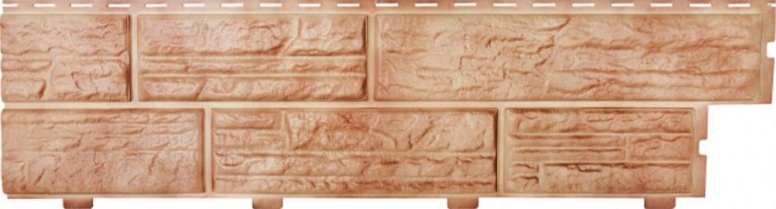

При выборе фасадных панелей нужно учитывать их форму – они бывают квадратными и прямоугольными. Квадратные панели удобнее применять на цоколе, так как они чуть выше и отлично подходят для облицовки этой зоны. Прямоугольными панелями удобнее облицовывать стены, но можно применять и на цоколе.
Второй – способ окрашивания.
Даниил Чижиков
Технический специалист компании Альта-Профиль
По способу окрашивания фасадные панели делятся на два вида:
  1. окрашенные сверху;
  2. окрашенные в массе.
Панели, окрашенные сверху, более устойчивы к выгоранию, так как лучше удерживают ультрафиолетовое излучение. Панели, окрашенные в массе, более бюджетный вариант, но они тоже выдерживают нагрузку от солнца и физические нагрузки. Для панелей обоих видов есть декоративные элементы – внешние углы, полностью повторяющие и фактуру, и цвет.
То есть, исходя из конкретных условий, можно подобрать наиболее подходящий вид – например, регион не самый солнечный, зато сильный ветер частый гость. При таких вводных повышенная устойчивость к солнечному излучению не самый важный аргумент. И наоборот, и зимой, и летом солнечная активность зашкаливает, дом на открытом месте – нужна самая стойкая к ультрафиолету облицовка. Еще при выборе отделки стоит не упускать из виду практичность, панели отлично отмываются обычной водой из шланга, но на цоколе все же стоит использовать темные цвета, благо, в коллекциях большой выбор оттенков.
Есть ли альтернатива фасадным панелям?
Этот вопрос интересует всех, кого привлекают эстетические и технические характеристики фасадных панелей, но отталкивает их стоимость. Технологии не стоят на месте, и если раньше приходилось либо отказываться от приглянувшегося материала, либо изыскивать активы, то теперь появился компромисс – формованный сайдинг. Визуально он ближе к панелям, так как имитирует натуральный камень и фактурой, и характерным «объемным» цветом, придающим естественность. Но при этом длиннее – около трех метров; и уже – около тридцати сантиметров, против сорока с лишним. Прочность, надежность и долговечность формованного сайдинга при стандартной толщине в 1,3 мм обеспечивает поливинилхлоридная основа и ребра жесткости.
Формованный сайдинг достаточно реалистично имитирует каменную облицовку и надежно защищает фасад от солнца, ветра и осадков. Но при этом стоит почти в два раза дешевле, что зачастую является решающим фактором при выборе отделки. Поэтому если хочется фасад под камень, без характерных вертикальных планок и по карману – формованный сайдинг станет оптимальным решением.
