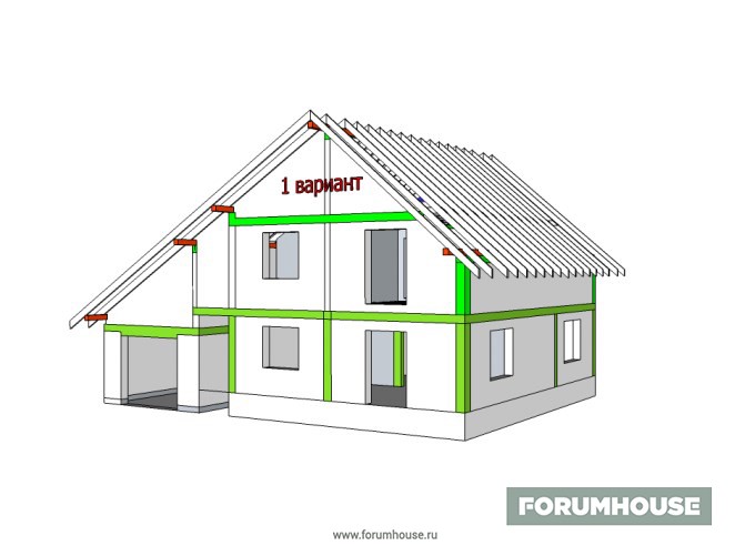

Встал вопрос, какой дом строить и тут мы совершили первую ошибку, дальше их будет еще много, но эта самая первая – излишне большой дом, хватило бы 120-160 м² общей площади.
За основу взяли вот эту визуализацию из популярного на тот момент немецко-польского проекта.
Но чтобы обойтись без огромных земляных работ и проблем с гидроизоляций в столь впечатляющих масштабах, к счастью убрали нижний ярус и получили следующее.

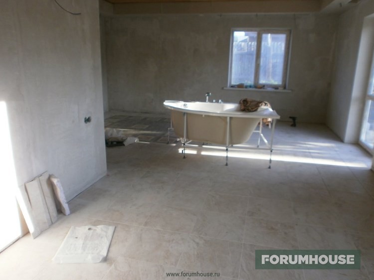

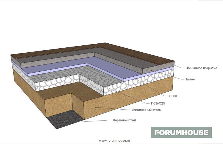

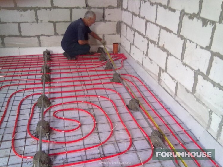

Подошло время делать полы. Полы у нас по грунту с системой ВТП (водяной теплый пол). Подошло время править ошибки. Поскольку никто не знал в 2009 году о существовании ВТП, то и не думал о стяжках, основаниях и прочих утеплениях, а зря – все это вышло боком. Пришлось снимать растительный грунт, вывозить его, засыпать с послойным трамбованием отсев и все это в уже готовой коробке – непередаваемые ощущения. Вручную было перенесено: один двадцатитонник растительного грунта; пять аналогичных грузовиков отсева и 10 кубов бетона. По времени это заняло три месяца, трудозатраты сумасшедшие. Все тоже самое можно было и нужно было делать тогда, когда не было стен.

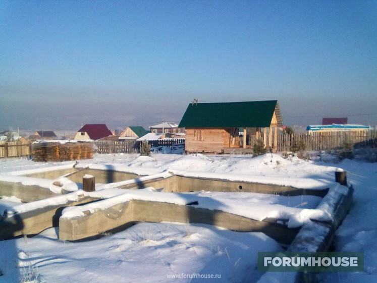

2009 год – выбор дома, отказ от проекта, заливка мелкозаглубленного ленточного фундамента с прикидкой на балочное перекрытие. Строительство забора, пока, деревянного.

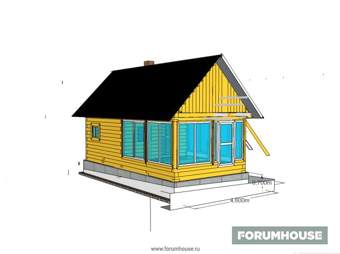

Надо строить баню! Дом еще когда построится, а жить где-то надо. Под баню сделали столбчатый фундамент из листвячной шпалы, это еще одна ошибка, но тогда, казалось, быстрее сделаем, быстрее поставим, потом поправим. Поставили коробку, завели ее под крышу и оставили сушиться-усаживаться. Вот что получилось в итоге.
Лиственница считается «железным» деревом, которому ничего не страшно, но тут подвела – гниет, несмотря на репутацию и пропитку креозотом.

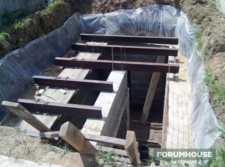

В тринадцатом году у нас появился подвал. Вообще – так делать нельзя, но если очень хочется, то можно. Почему нельзя? Да потому что трехметровой глубины подвал расположен в пределах фундамента. Мало того, край стены подвала всего в полутора метрах от фундамента. СНиП запрещают копать котлованы, ямы ближе, чем Нх1,5, а при такой глубине отступ должен быть 4,5 м. Пришлось извратиться и лить стены подвала используя в качестве внешней опалубки стенку котлована, конечно, перед этим все было укутано дорнитом, а затем толстой ПЭ пленкой. Дальше все стандартно – армирование и деревянная опалубка. Весь подвал залили за четыре приема, ушло 15 м³ бетона, но за то появилось не хилое такое бомбоубежище, удобное, но великоватое. Меньше сделать не получалось – непременным условием была удобная лестница, чтобы спускаться вперед лицом.

2015 год – как раз тот самый подвиг во имя комфортного отопления полами.

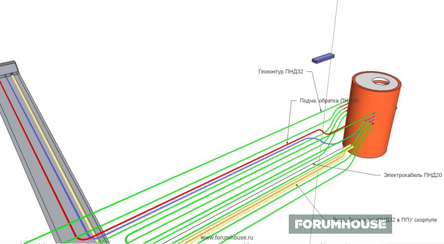

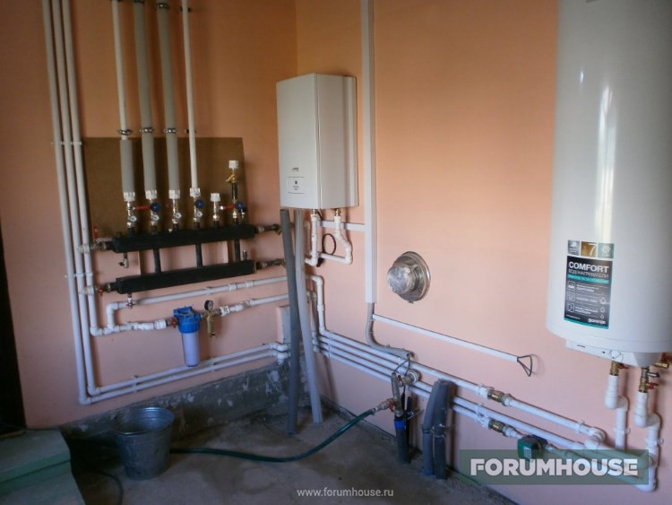

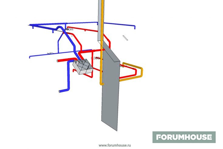

2016 год – завели в дом воду из скважины: 60 метров в глубину, в приямке бетонные кольца, где смонтирована вся автоматика и гидроаккумулятор (один на дом и баню). Провели электричество в баню и в той же траншее организовали геоконтур для будущей вентиляции с рекуператором.
Год выдался насыщенным: параллельно успели залить пол в гараже, ступени в тамбур и на крыльце и запустили в эксплуатацию баню.

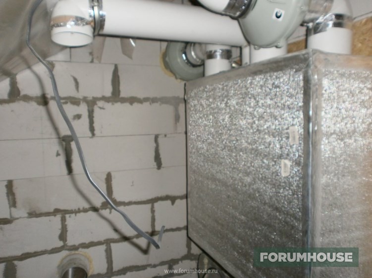

2017 год – зимой сделали систему принудительной вентиляции с рекуперацией.
Подогрев притока в той самой траншее с рассольным геоконтуром.

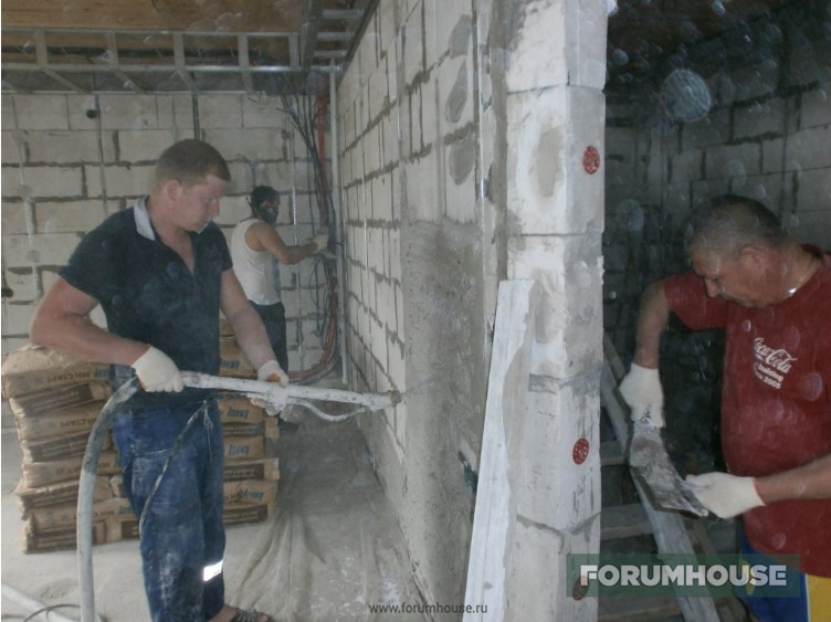

А вот со штукатуркой, вернее, штукатурами, не повезло – машинная штукатурка под обои, которая должна была сделать стены идеально ровными, превратила их в волнистые.
Ну и сами себе хлопот добавили при заливке стяжки с теплым полом, так как было тяжело и долго, за уровнем особо не следили, а зря. Поэтому пришлось снова напрячься и залить двадцать мешков самонивелирующейся смеси, но для пришедшего плиточника и этого оказалось мало, повозились с подготовкой еще.
Вывод – если бы в 2009 подумали, что полы по балкам, не лучшее решение для каменного дома, еще тогда бы и залили, и «затерли до блеска». Тем не менее, хватило сил и на полы, и на септик.

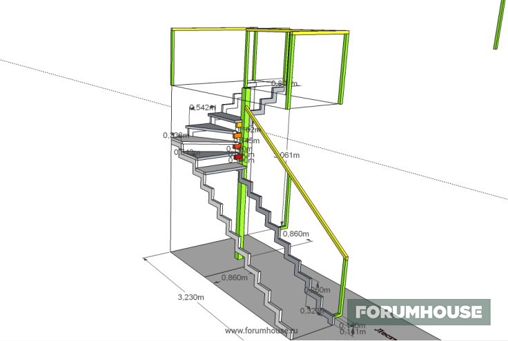

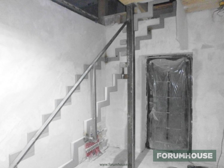

Но год еще не закончился – успели сделать лестницу на второй этаж. Профильная труба 40×80 мм на косоуры, 100×100 мм на опорный столб, 40×40 мм стойки ограждения и 40×20 мм, перила. С лестницей полагаться на авось не стали, использовали SketchUp и сделали модель, так как это потенциально опасный, но неизбежный в двухэтажном доме объект. Но из-за того, что когда-то проекта не было, получилось вписать в проем только «ограниченно удобную» конструкцию.
Черновой вариант, но приладить временные ступеньки и уже можно ходить.

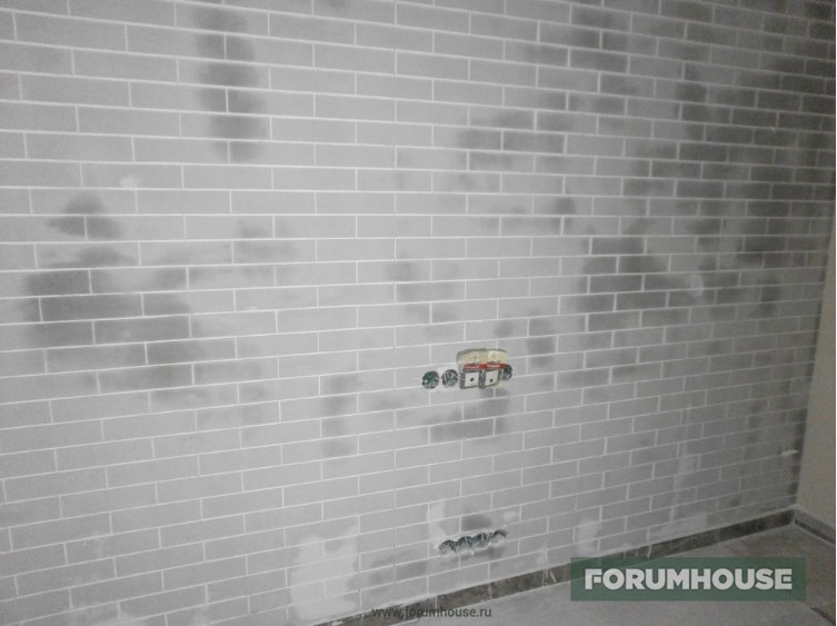

Нарезаете малярный скотч в лапшу – нужна ширина ленты 5-10 мм. Режется относительно просто – берете кольцевую пилу подходящего диаметра, насаживаете на нее рулон скотча, размечаете по 5 или 10 мм, в зависимости от того, какой толщины хотите получить швы, и обычным резаком, как на токарном станке, нарезаете ленту нужной вам ширины. А дальше:
  • Ошпаклевать стену любой белой финишной шпаклевкой.
  • Сделать разметку, наклеить скотч. Заколеровать шпаклевку которой будет наводиться рельеф, смотрите не переборщите с контрастом, а то будет рябить в глазах.
  • Стену я фактурил, т. е. по свежей шпаклевке тамповал обычным П\Э пакетом – получались нужные мне местные неровности, после того как стена подсохла излишний рельеф затер сеткой.
  • Чтобы все это не пылило и не сыпалось, прошелся грунтовкой.

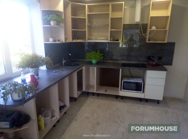

В апреле настала очередь чистовой отделки на первом этаже – что покрасили, где обои наклеили, сантехнику поставили, чтобы переехать и потихоньку все доделывать, нужна была только кухня. Кстати, основная часть модулей ждала своего часа несколько лет, столешницу и несколько фасадов пришлось докупить. Из фишек – в качестве кухонного фартука полированный керамогранит. Вот как это было запланировано.
Промежуточный вариант.

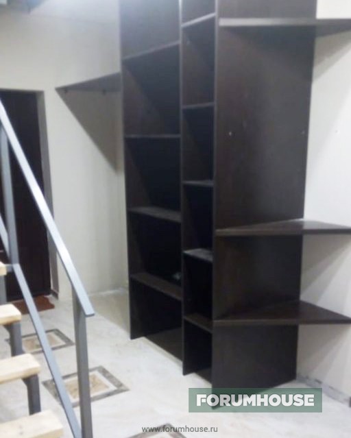

Потихоньку в доме появлялась мебель – из экономии нашли склад, торгующий ЛДСП, МДФ и сопутствующими материалами, купили щиты, там же распили на детали и окромили. А уже дома осталось только собрать.
Уже по проторенной дорожке спроектировали встроенный шкаф.
Когда начали собирать, вспомнили посулы штукатуров – стены оказались вогнутые.
И снова даже не ошибка, а просчет – оказалось, что перекрытие по деревянным лагам и сухая стяжка в итоге не дешевле монолита по несущему профлисту. Но уступает последнему и по трудоемкости, и по практичности, особенно, когда качественную древесину даже в лесном краю найти оказалось очень сложно.

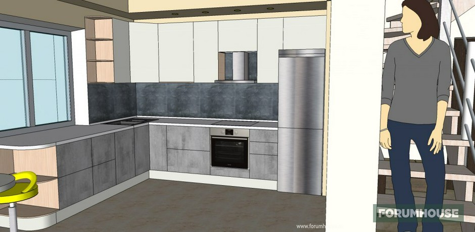

Если бы делалось сейчас, то духовку, микроволновку и холодильник определил в один пенал – так удобнее. Добавил бы ящиков на нижней базе, сделал бутылочницу около варочной поверхности, переместил мойку напротив окна и сделал ее с двумя чашами. Верхние ящики повесил бы ниже. Поставил бы розетку около окна, оказалась нужна для чайника. Ручки! На 8000 одних ручек, так что встроенные за 3500 совсем не кажутся такими уж дорогими, кроме того, они удобнее. Не связывался бы с кухонным долгостроем.

"...переместил мойку напротив окна и сделал ее с двумя чашами..." это даже хорошо, что она у Вас там не получилась. т.к. у окна это тоже очень спорное и не лучшее решение.
Чем плоха мойка напротив окна?
Тем, что окно быстро забрызгивается грязью, а помыть его проблематично ввиду наличия мойки между Вами и окном.
