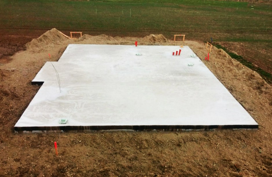

Плитные фундаменты
Для плитных фундаментов характерна универсальность, ввиду чего их обычно используют в типовых проектах загородных домов без привязки к условиям участка. Плитные фундаменты бывают двух видов.
  • Плоские – толщиной в среднем 25-30 см, для защиты от влаги и сокращения теплопотерь могут заливаться в корыто из специализированной теплоизоляции и комбинироваться с инженерными коммуникациями.
  • Ребристые – утепленная разновидность меньшей толщины, ребра в которых формируются плитной теплоизоляцией (ЭППС, ППС). Практически всегда в утепленные плиты закладывают разводку коммуникаций и систему теплого пола, а поверхность при заливке максимально выравнивают.
Массивные плоские плиты способны выдержать большую нагрузку, их возводят под тяжелые каменные или монолитные дома. Ребристые плиты предназначены под конструкции меньшего веса: из облегченных блоков, каркасные, деревянные.
  • Универсальность – можно подобрать плиту подходящего типа под тяжелый или облегченный дом. Подходит для сухих, плотных грунтов, за исключением мягких и текучих суглинков, текучих глин, пылеватых суглинков, пылеватых песков и торфяников.
  • Надежность – плита равномерно распределяет и передает нагрузку на грунт. В утепленном виде никак не взаимодействует с грунтами, что способствует сохранности несущей способности максимально долго даже в условиях грунтов с коррозионной агрессивностью.
  • Готовность – качественно залитая плита (вибрирование, затирка) является и фундаментом, и перекрытием, и черновым полом и не требует дополнительного выравнивания стяжкой. Когда это УШП (утепленная шведская плита) упрощаются работы по устройству инженерных систем (водопровод, канализация, отопление).
Минусы плит.
  • Трудоемкость – это самый сложный тип фундамента особенно при нестандартной форме дома и высоком УГВ. Большие временные и трудовые затраты на устройство дренажной системы, земляные работы, замену грунта в котловане подстилающими слоями, утепление и бетонирование.
  • Стоимость – это не только самый сложный, но и самый дорогой фундамент, требующий большого количества материалов, спецтехники (аренда виброплит тоже не бесплатная) и труда.
  • Требовательность к рельефу – плиты рассчитаны на ровные участки или с незначительным перепадом высот. При большом уклоне потребуются дополнительные мероприятия и солидные затраты на планирование участка.
  • Сезонность – в холодное время года заливку придется осуществлять с устройством специального укрытия (тепляка) и обогревом.

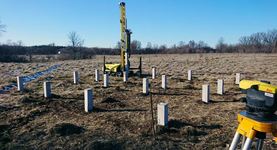

Забивные железобетонные сваи
Этот тип фундамента давно и успешно применяется в многоэтажном строительстве, но для частной сферы самый «молодой» и информации о нем недостаточно. Поэтому вынесем его в отдельный раздел и разберем подробнее. Забивные железобетонные сваи для частной сферы – конструкции заводского изготовления, квадратного сечения со сторонами 150, 200, 300, 400 мм, длиной до 11 м, в том числе составные с заостренным или тупым концом. При необходимости сваи наращивают, чтобы достичь глубины опорного слоя. В грунт их забивают при помощи специальной установки – копра.
Достоинства забивных железобетонных свай.
  • Универсальность.

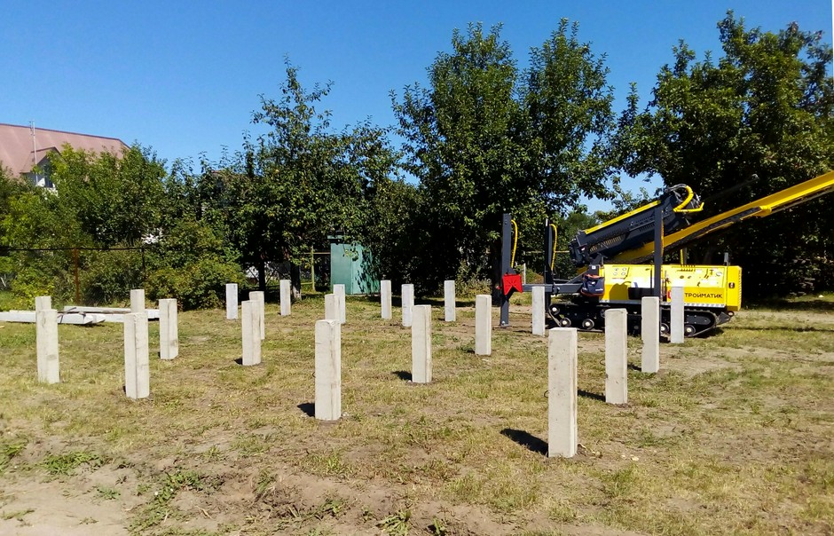

Специалист компании Стройматик
Железобетонные сваи сечением от 150 мм и более, отлично подходят для возведения фундамента для загородного дома, бани и множества других строений на любом типе грунта, для любых типов домов, для летнего и круглогодичного проживания. Что важно, возведение фундамента на железобетонных сваях в большинстве случаев не требует проведения подготовительных земляных работ и последующего обслуживания (возводится по принципу, забил и забыл), полностью сохраняет первозданную экосистему участка.
  • Скорость – как и с винтовыми сваями, забивка может занять один день даже при большой площади дома. Но в сочетании с бетонным ростверком сроки начала строительства будут сопоставимы со сроками для плитных и ленточных фундаментов.
  • Повышенная несущая способность – по этому параметру фундамент сопоставим с плитным и ленточным глубокого заложения и значительно превосходит винтовые и буронабивные сваи.
  • Надежность – так как нагрузка передается на сваи, независимо от разницы в весе отдельных помещений или зон дома, отсутствует опасность растрескивания фундамента и деформации дома.
  • Отсутствие привязки к сезону – с ростверком, не требующим бетонирования.
  • Отсутствие привязки к рельефу – как и для винтовых свай, для железобетонных не важна величина перепада. Но в отличие от них на такой фундамент можно поставить любой дом, а не только легкий.
  • Доступность – в сочетании с ростверком из дерева обходится дешевле других типов. Но если речь о бетонном ростверке, к стоимости свайного поля придется прибавить стоимость ленты.
Минусы забивных железобетонных свай.
  • Потребность в спецтехнике – если участок совсем маленький и уже засажен, даже компактная сваебойная машина не пройдет, а вручную такие сваи забить невозможно.
  • Вибрации и шум при монтаже– существуют ограничения по расстоянию до соседних строений, которые не всегда реально выдержать в условиях плотной застройки. Шума столько же, сколько и при заливке монолитов, но меньше, чем при закручивании винтовых свай

Забивные ЖБ сваи классная штука, но есть два вопроса:
  1. Пучением обратно не вытащит? Какие меры предложите, чтобы избежать этого?
  2. Нагрузку несущую каждой сваи можно узнать при забивке? Есть ли такая возможность?
Чтобы сваю не выдавило пучением, необходимо ее в первую очередь правильно посчитать (нужно знать геологию и уровень грунтовых вод, а также вес строения, приходящийся на эту сваю). Далее, если уровень грунтовых вод высокий, то желательно сделать водоотведение, также возможно утепление фундамента, чтобы его не двигало морозное пучение, если длина подобрана неправильно. При верно подобранной длине и сечении, низ сваи, забитый глубже уровня промерзания, выступает якорем и не дает морозному пучению двигать сваю вверх.
Несущую способность сваи можно узнать при забивке по определенной методике – динамические испытания: при погружении сваи практически на проектную глубину проводится серия ударов и по таблице специально рассчитанной под конкретную сваебойную установку определяется несущая способность конкретной сваи. Мы проверяли правильность этой методики статическими испытаниями, и они подтвердили правильность наших расчетов.
А так же, срок службы фундамента.

Допуски по отклонениям забивки могут быть разными и прежде всего, диктуются видом ростверка. Для монолитного ростверка допустимы большие отклонения, чем для металлического или деревянного. Допуски для монолитного ростверка:
  • допустимое отклонение свай от горизонтальной плоскости на 20 мм на 6000 мм фундамента;
  • допустимое отклонение свай поперек оси свайного ряда составляет +/-0,2d сваи (d - диаметр или сторона сечения свай);
  • допустимое отклонение свай вдоль оси свайного ряда составляет +/-0,3d сваи;
  • предельные отклонения осей погруженных свай от вертикали составляют ±2 % их длины.
Ответственный исполнитель должен предложить меры по устранению превышения отклонения от оси, исходя из  конкретной ситуации, согласовать с заказчиком, а также исполнить их. А также, никогда не уходить от проблем, даже если они вызваны причинами, связанными с неисследованием грунтов заказчиком.
