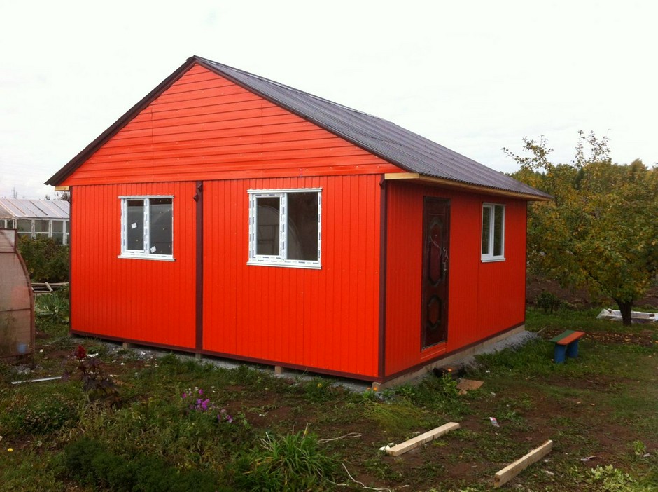

      frog555
      Участник FORUMHOUSE
      Под мой дом 6 на 6 плюс веранда 2,5 метра, винтовые сваи вышли бы мне в 120 000 рублей, у меня бюджет дома пока меньше этой суммы. Были бы деньги бы и блок хаусом дом оббивал, и внутри вагонкой делал бы, но без денег только так получается, максимум что я могу это по 6 000 рублей в месяц вкладывать
      Хотя строился он в 2015 году и с тех пор цены значительно выросли, применить его находки в экономии бюджета можно и сейчас.
