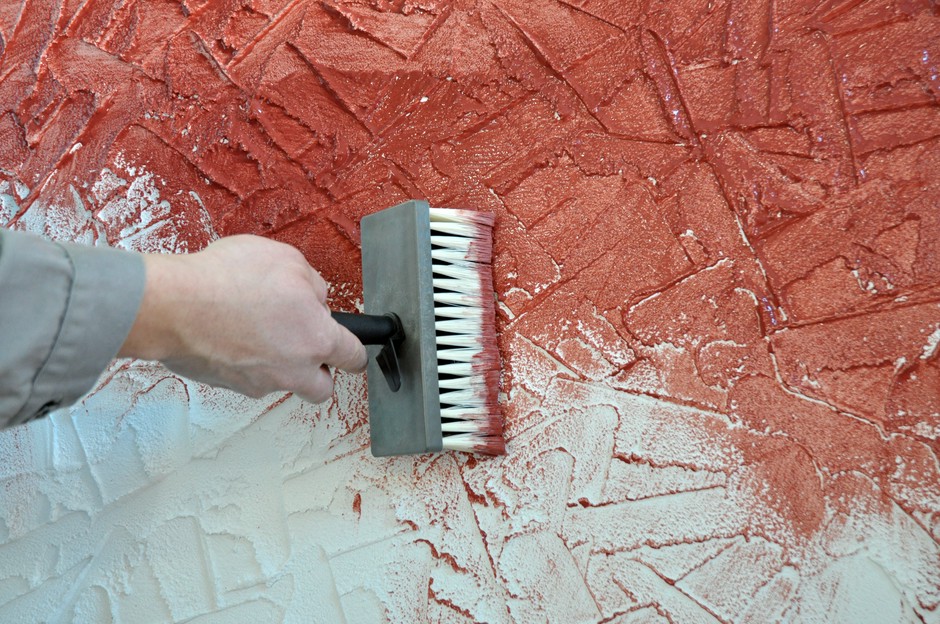

В основе декоративных штукатурок Baumit CreativTop лежит полимерное связующее и силиконовая смола. В состав также входят минеральные наполнители, пигменты, функциональные добавки и вода как среда затворения. Специально подобранные размеры природных наполнителей дают серию позиций от 4 мм до 0,2 мм, что обеспечивает многообразие фактур. Для облегчения узнаваемости всем составам присвоены собственные имена, например фракции 0,5 соответствует название Pearl.

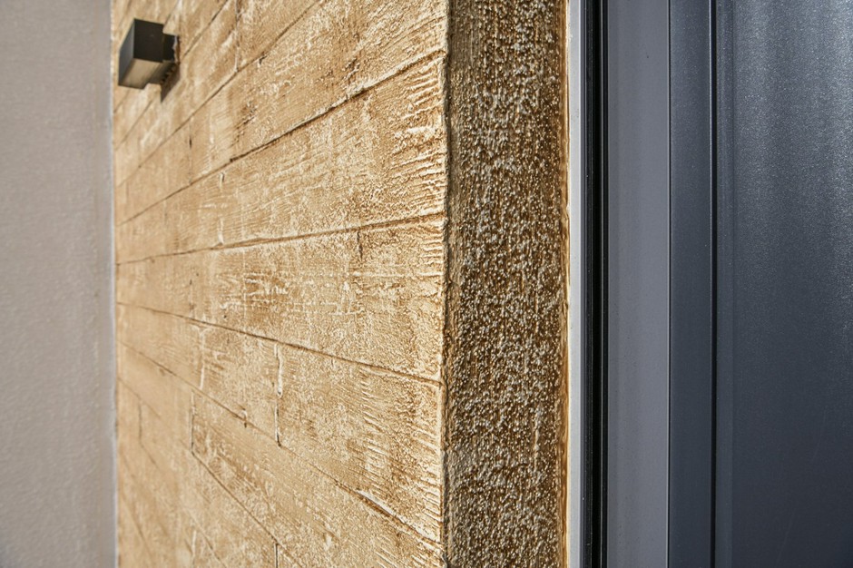

Итоговая толщина декоративного покрытия обуславливается размером гранул минерального наполнителя, возможным сочетанием слоев с разной фракцией зерна, а также наносимой фактурой. В целом данная величина может варьироваться от 0,5 мм до 4 мм и более.
Заострим внимание – при необходимости можно нанести несколько слоев такой декоративной штукатурки и получить нужный эффект, а не испорченный фасад. Один материал дает возможность получить поверхность под мрамор, под бетон всех цветов радуги или с эффектом ржавчины. Смоделировать гладкую, шелковистую поверхность или с выраженной фактурой, отдать предпочтение классике или выбрать современный креатив – выбор за вами.

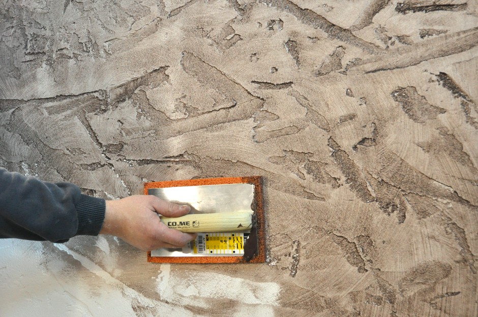

  3. Существуют разные способы нанесения декоративных штукатурок – шпателями и кельмами (часто называемых гладилками). Важно при этом для облегчения работы не менять рекомендуемую консистенцию материала. Чтобы избежать ухудшения качества декоративного покрытия, рекомендуется производить работы при помощи кельмы из полированной нержавеющей стали (основной инструмент) и шпателя и/или мастерка из нержавеющей стали (вспомогательный инструмент). Использование кельмы делает нанесение более правильным и удобным за счет работы плоскостью, а не кромкой полотна, как у шпателя.
