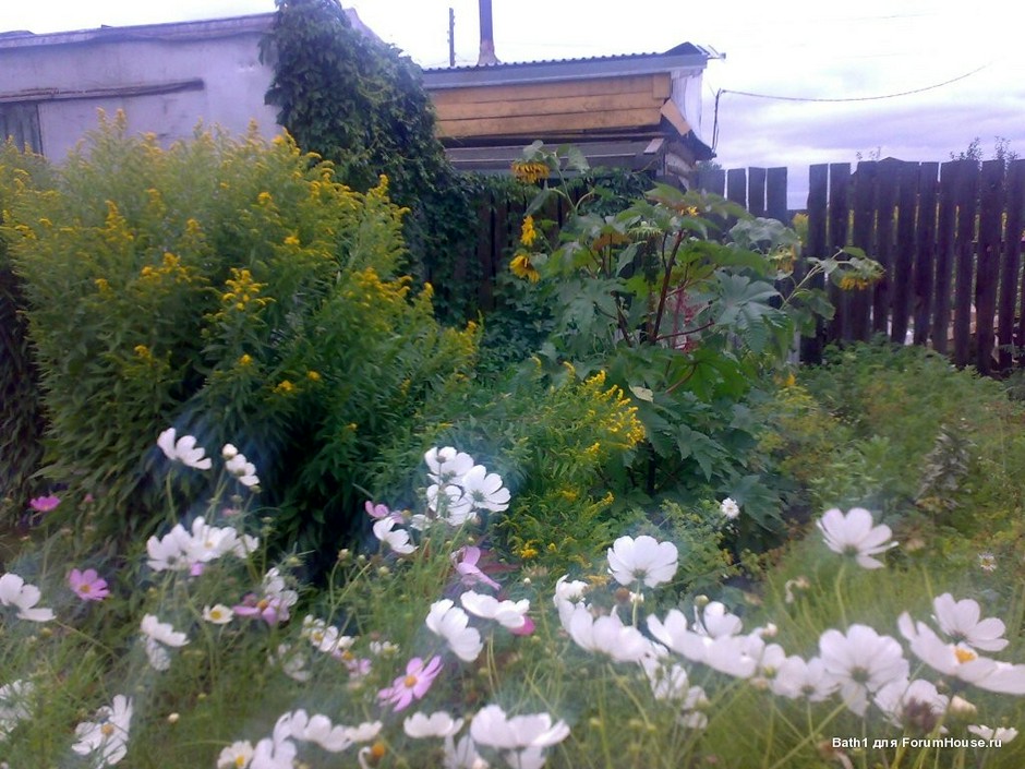

Участок пользователя FORUMHOUSE с ником Bath1 располагается недалеко от квартиры — всего в четырёх километрах. То есть, в черте города. Удобно, да? Это традиционная дача для семьи — с банькой, огородом и курами. Подведены электричество и вода, а газ у ворот. В суровых 90-х форумчанин купил за смешные деньги советский вагончик 3х9 метров с обшивкой из металла, привёз на участок и поставил прямо на землю, на полозья.
Так появился дачный домик. Правда, конструкция предательски «утонула» одной стороной, и место Bath1 выбрал неудачно, у самого забора. Спустя несколько лет сосед отстроил баню, и вода стекала к вагону. Это не мешало пользоваться летней дачей с двумя маленькими, уютными комнатками.
Пришла пора переставить сооружение. Для этого пользователь портала залил столбики и перетащил его. Оказалось, весит вагон 10 тонн. Тогда стало ясно, в каком он плачевном состоянии. Из-под пола вывалился кусок ваты, низ явно проржавел. Так домишко прослужил семье ещё пару лет. Но жена не выдержала и предложила окна и двери поменять, обшить стены сайдингом — скрыть неприглядный вид. Форумчанин понимал, что малой кровью, как говорится, не отделаешься. Бродили мысли выкинуть или продать вагон и возвести загородный дом. Это мероприятие серьёзное, и Bath1 поленился заниматься стройкой. Тогда казалось проще отремонтировать «старика».
