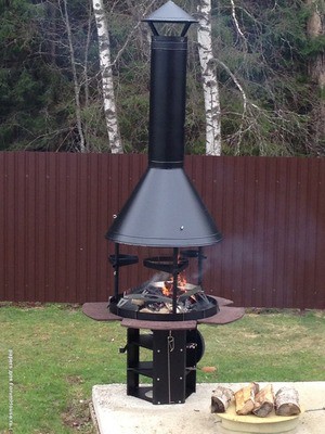

Участник нашего портала продолжил работы, сделал необходимые покупки. Он привёз брус, двери и окна. Не забыл и о «сердце» домика — гриле.
Установку на радостях мужчина быстро собрал, не стал ждать окончания строительства — провёл испытания. К счастью, всё работало хорошо.
papers
Пользователь FORUMHOUSE
Эта металлическая конструкция достаточно функциональна. Имеет держатель для шампуров, шампура, на трёх металлических стойках есть поворотные держатели с ручками из дерева (они снимаются). Они могут подниматься и опускаться. Держатель для чайника, для сковороды, для решётки в комплекте. Есть два для рыбы и вертел. Дороговато, по причине утеплителя в стенах и полу. Ещё под вагонкой внутри я положил слой саунной фольги. Для домика в комплекте есть ещё проходной элемент с юбкой и две дополнительные трубы.

papers
Труба 300 мм, однослойная. Переход через крышу две трубы с изоляцией асбестовой рогожей между труб.
Пользователь доработал её, нарастил до 2,5 метров над крышей и укрепил тросами от ветра. Тяга стала лучше. Дыма в домике нет. Людям комфортно отдыхать.
papers
Я нарастил ещё две трубы по 1 метру. Всего получилось 4 м. Этого достаточно для полного избавления от дыма внутри помещения. Единственное, если открыть, скажем окно и дверь, дым из-за сквозняка вырывается за край купола, но это не критично. До наращивания трубы до 4 метров я мудрил с принудительной вытяжкой. Электрической. После установки вытягивала на ура, но проработала только одну топку. Расплавилась. Датчик угарного газа молчит. Не забудьте сделать приток воздуха снизу. У меня гриль-домик стоит на винтовых сваях. В полу посередине отверстие 300 мм.
