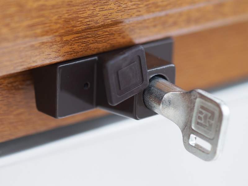

  • Замок на профиль с цилиндром – устанавливается в нижней части окна под створку, препятствует открытию в распашном режиме, но не препятствует открытию в режиме проветривания. У механизма нет выступающих частей,
  • Замок на профиль с флажком – в зависимости от вида устанавливается в нижней или боковой части. Некоторые виды флажковых блокираторов позволяют откидывать створку на проветривание, другие рассчитаны на полное ограничение.

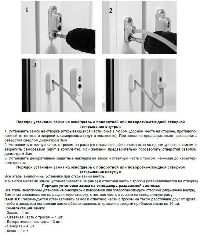

  • Замок на профиль и створку с тросиком – состоит из замка и накладки с тросиком (съемным, несъемным). По аналогии с фурнитурным ключом дает возможность приоткрыть окно не только в верхнем положении, на проветривание, но и в распашном, на длину тросика. Этот тип детского замка сильнее других меняет вид окна и привлекает внимание, но незаменим, когда створки только распашные и проветривание откидыванием для них не предусмотрено.
