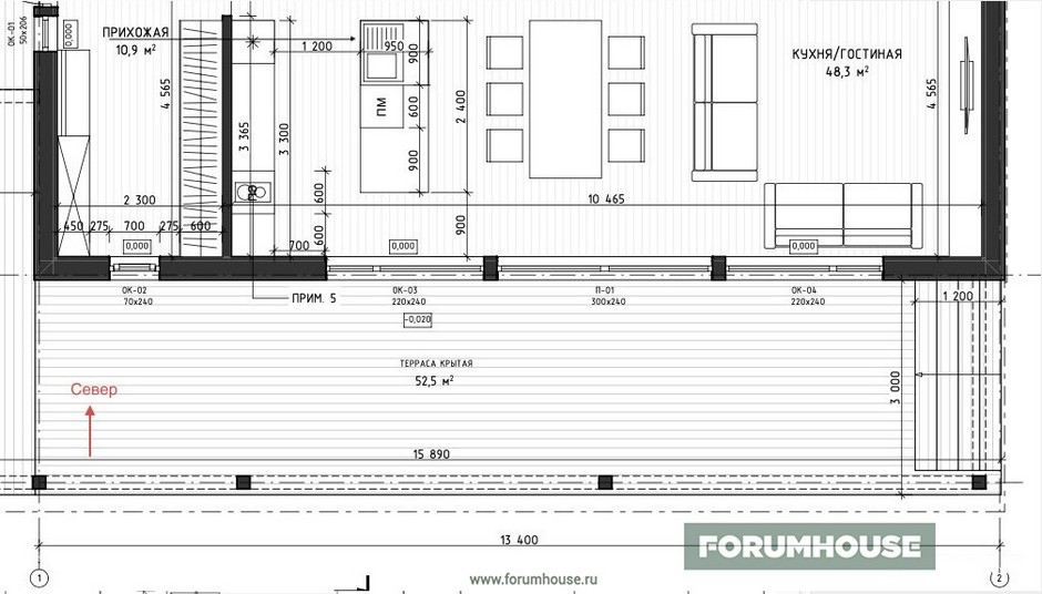

ekshd
Участник FORUMHOUSE
Прошу совета. Имеется одноэтажный каркасный дом в Московской области на УФФ (с теплым водяным полом в монолитной ж/б плите) и внешними стенами толщиной 265 мм. Решение родом из Финляндии. В стене между кухней-гостиной и крытой террасой есть три проема высотой 2,4 м, шириной 2,2 м (под окно), 3,0 м (под портал), 2,2 м (под окно). В изделиях под указанные проемы белый профиль с темной ламинацией снаружи. Скрин по схемам остекления из проекта АР прилагаю. Вопрос... Подскажите, какой профиль и какой стеклопакет оптимальны для остекления этих трех проемов?
Технический специалист оконной компании PROPLEX
Для данного проекта оптимальным выбором будет алюминиевый «теплый» профиль, разработанный специально под подобные задачи и «теплые» же стеклопакеты.
А в некоторых случаях стоит комбинировать.
