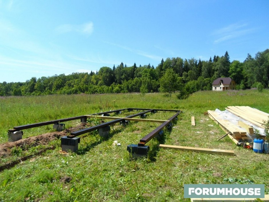

Мастерская – стало быть, можно обойтись без капитального фундамента, тем более, бюджет стройки описывался словами «денег особо нет». Остановился на цементных блоках 20х20х40, установленных на песчаную подушку и сделал обвязку из покрытого отработкой бруса 100х150. Потом он об этом пожалел, потому что понял, что больше не хочет мастерскую, а хочет дом, в котором можно жить круглый год. И теперь дом стоит на блоках.

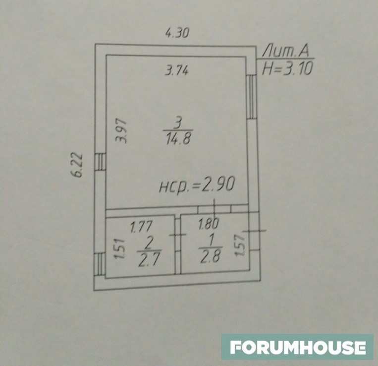

Зато в этом домике 6х4м есть:
  • Прихожая;
  • Санузел с душевой;
  • Жилая комната с кухней;
  • Шикарная спальня на антресолях.
Общая площадь с учетом антресоли – 32 квадрата, жилая – 25. Конечно, человека, который построил такой дом, не могла не греть мысль, что однокомнатные квартиры сопоставимой площади продавали по 2,5 миллиона рублей.

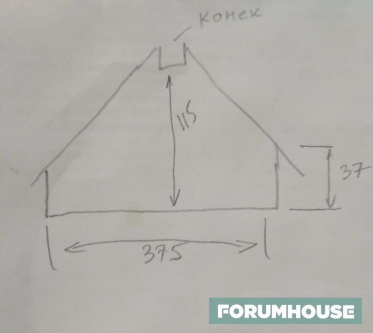

Пирог крыши: самая дешевая (из понравившихся) мягкая черепица, подкладочный ковер, лист ОСБ, стропила с утеплителем, вагонка.
Михаил сознательно отказался от холодного чердака, он хотел:
  • больший объем помещения;
  • место для спальни на антресолях.

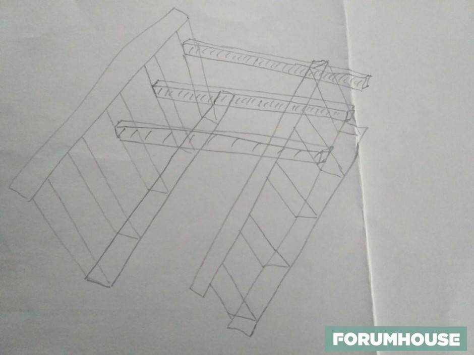

Как сделана спальня:
BeerZip
Участник FORUMHOUSE
Там всё просто: лаги спальни 50х100 с одного торца просто прибиты гвоздями к стойкам каркаса внешней стены, а с другой стороны лежат на стене между залом и туалетной комнатой.
