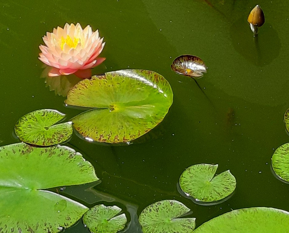

Но подходят ли условия? Форумчанин сделал анализ воды — она стала зеленеть на поверхности.
karvik008
Пользователь FORUMHOUSE
Анализ показал, что некоторые показатели завышены. Но почитал сайты и сделал вывод, что не всё так плохо. Нужно насаживать растений и хочу около 100 кг кремния бросить в пруд. Как прочитал на сайтах, вроде воду от кальция чистит и ракам будет, где жить. Собираюсь рыть траншейку под кабель и организовать подачу воздуха. Воздуходувку уже прикупил. Как на сайтах пишут, если раки живут, то рыба точно выживет.
Вот только несколько раков всплыли. А жабы разжирели. Сначала всё же стоит устранить проблемы с качеством воды, чем и занялся форумчанин. А там наступила зима.
Родник по-прежнему давал достаточно воды — до 1540 литров в сутки, проблемы были устранены. Можно заняться рыбоводством. Вскоре в пруду появились амуры, а за ними бестеры и веслоносы — давняя мечта нашего пользователя. Последних в итоге изловил аист. И черепашку тоже. Но остальные живы и здоровы. Владелец «моря» выпустил на участке и фазанов.
Словом, жизнь на пруду кипит. Из нововведений — аэратор, лавочка для отдыха и прокладка канализационной трубы из огорода в озеро, чтобы вода не уходила зря. Конечно, есть и улов — амуров пожарили и с аппетитом съели. «Море» обошлось участнику FORUMHOUSE примерно в 1500 долларов (по ценам 2015–2016 годов) и приносит ему немало радости.
Форумчанин с удовольствием делится новостями о том, что происходит в пруду.
