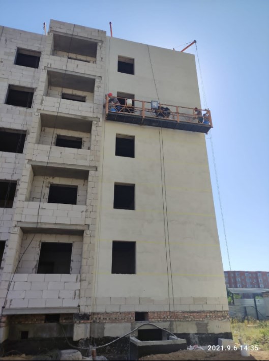

  1. Нет, в целом получится приблизительно такая же толщина. Гранулы в Спадар до 3-х мм: первый слой, если без маяков, 3-5 мм и второй так же. В среднем, оптимальная рекомендуемая толщина штукатурки – 10 мм. Если штукатурить по маякам, то, как и в «классической» системе – маяк 6 мм или 10 мм, плюс фактура 5 мм – итого 15 мм толщина слоя. Только все делается одним материалом (все из одного мешка).
  2. Да, для перестраховки можно использовать сетки в местах наивысшего напряжения – углы оконных проемов, дверных проемов. Но не на клею, а «утапливается» сетка в выравнивающем слое Спадар. И красить фасад совсем не обязательно! Штукатурка на базе белого цемента, в составе камешки, фракцией до 3-х мм (поверхность типа шубы). Кому подходит фасад белого цвета с камешковой фактурой – могут оставить штукатурку без окрашивания. Если же на фасаде присутствуют сторонние материалы (вставки утепления из ППС, армопояса, бетонные плиты перекрытия) – такие места так же можно армировать сеткой внахлест 10-15 см с ячейкой 5×5 мм – по плоскости фасада армирование не требуется.
  3. Такой фасад, напротив, более долговечен и менее уязвим в сравнении с «полной системой». Легкие, однослойные штукатурные смеси набирают все большую популярность, так как именно сейчас появился четкий запрос у рынка на такой простой и удобный в нанесении фасадный материал. К тому же и экологически чистый, и атмосферостойкий, и негорючий, и долговечный.
