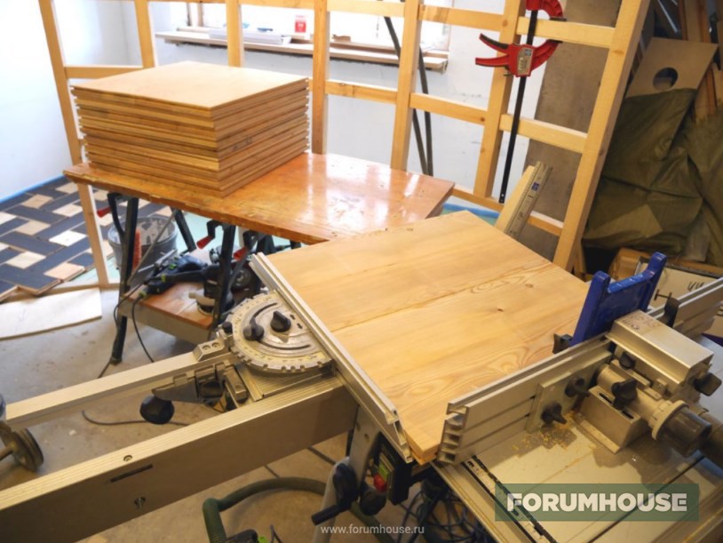

Первым делом нужно определиться с дизайном, но тема эта обширная, вкус у всех разный, поэтому подробнее Yurabbb на этом этапе не заострялся. Остальные же могут воспользоваться графическими редакторами или идеями из сети, чтобы понять, что хотят в итоге получить. Определившись с дизайном, умелец приступил к изготовлению деталей – используя торцовку, напилил планки нужной длины, дисковой пилой довел до заданной ширины. Затем подобрал детали по рисунку и ориентации годичных колец и разметил.
Фрезером выбрал отверстия, забил в них намазанные клеем шканты, проклеил кромки, соединил элементы и зафиксировал струбцинами, оставив сохнуть. Таким же образом заготовил все необходимые детали.
Пока заготовки сохли, на фрезерном же станке, специальными насадками прорезал шипы и пазы в длинных досках, так как толщина доски 30 мм, для перестраховки сделал двойной шип и второй паз в виде четверти.
С сухими заготовками проделал то же самое.
Отшлифовал все детали будущего пола двумя видами шкурки – грубой, «черновой» и мелкой, под покрытие маслом. После шлифовки нанес первый слой масла, а пока оно сохло, разложил для «примерки».

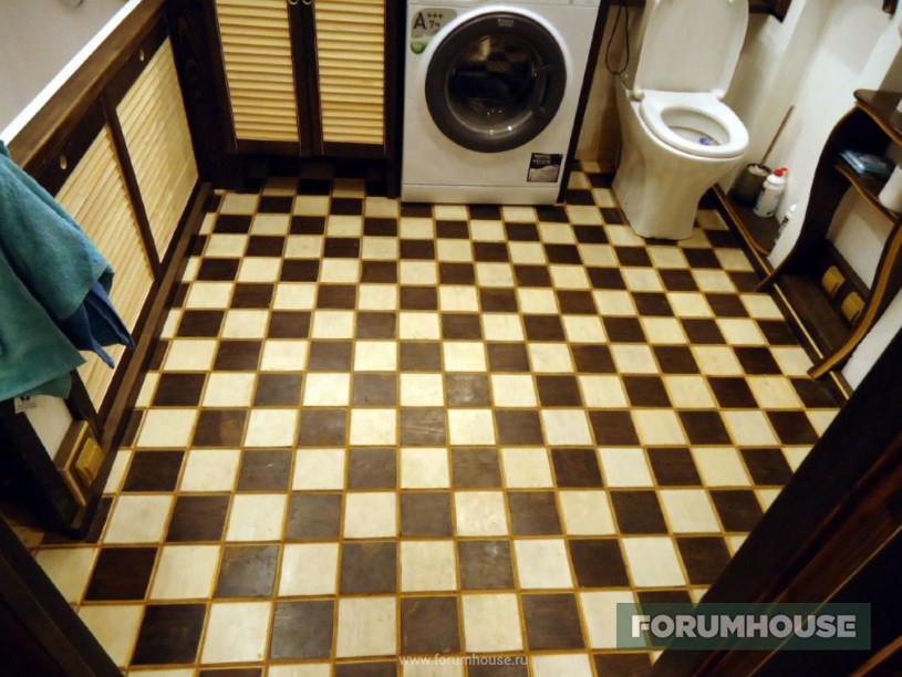

А вот на ванной, что называется, отвел душу – сделал по той же технологии наборный паркет.
Деревянная «классика» для деревянного дома – строганная, камерной сушки лиственница, те же 30 мм, исходная длина 4 метра. На торцовке делят на три части, если попадаются дефекты, удаляют, пусть короче, но без изъянов. Далее, по накатанной – сначала на всех досках выборка пазов, потом смена фрезы и выборка шипов.
Yurabbb
Участник FORUMHOUSE
По периметру приклеиваем демпферную ленту, укладываем хвойную подложку, чтобы шип лучше входил в паз на этом самом шипе делаем небольшие фаски. Ну и начинаем стелить саму доску – шип и паз промазываем клеем, состыковываем и стягиваем специальными ленточными струбцинами (чтобы не терять время неизбежные щели и прочие дефекты сразу шпатлюем). После укладки будет шлифовка и покрытие несколькими слоями масла.
