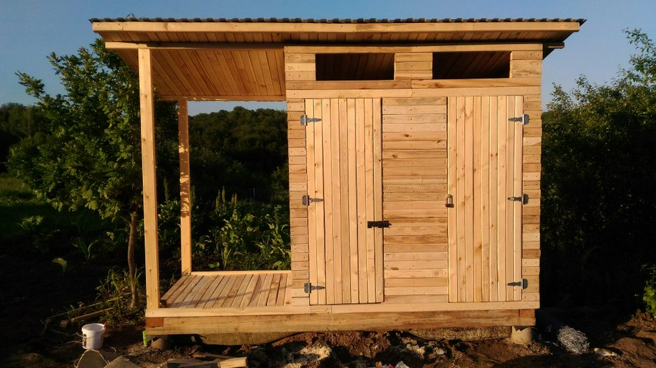

Туалет
MasterK
Пользователь FORUMHOUSE
До начала строительства были выполнены следующие работы: выкорчёвывание ненужных деревьев экскаватором, местами планировка участка, подключение к электричеству (эл.щиток на временном столбике), строительство подъездной дороги 20 м из ПГС и бута, монтаж забора из сетки Рабица 175 метров, ворота и две калитки, туалет совмещённый с бытовкой, летняя душевая, колодец ещё в конце зимы вырыт 8,4 м.

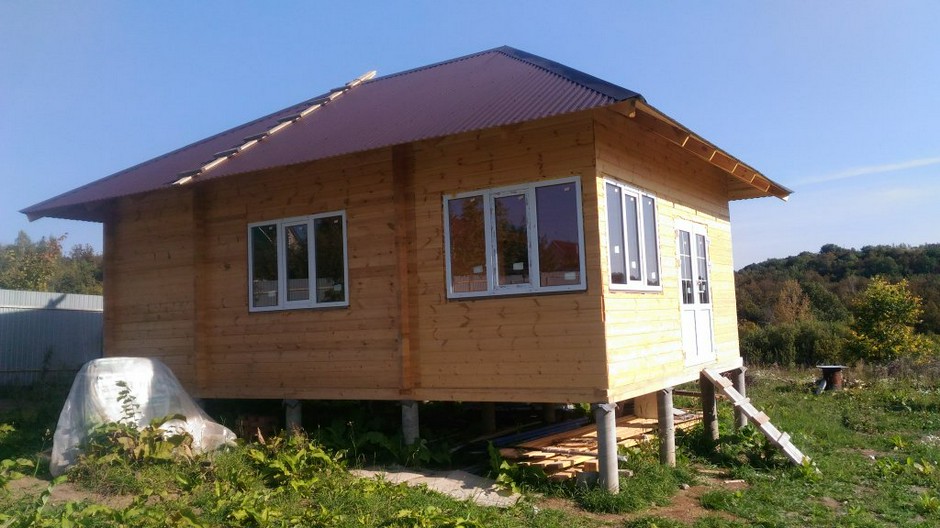

Следующий этап — установка балок из бруса 100х150. Так как высота сруба составила 3,130 м, монтаж балок на опорах бруса не составила труда.
MasterK
Не смотря на то, что в качестве утеплителя планируются опилки на картоне, между балками оставил также по 0.6 м., на всякий случай. Установили на веранде стойки, на усадочных болтах.
По завершении этого этапа герой не медлил и собрал вальмовую крышу, сделал обрешётку. Чердачная конструкция была выбрана с коньковым прогоном на стойках, карнизы — не подшитые с выступом на 900 мм. Все материалы форумчанин заботливо обработал антисептиком.
Следом он настелил кровлю — из профнастила.
MasterK
После монтажа крыши, до монтажа кровли высота 3,13 уменьшилась на 5 мм. Вечером прошёл дождь, утром замерил, сруб подрос на 1 см, на следующий день снова уменьшился на 1 см. Покрутили туда-сюда усадочные болты. Мембраны нигде не применял. Ну вот, домик с крышей с улицы стал похож на что-то жилое.

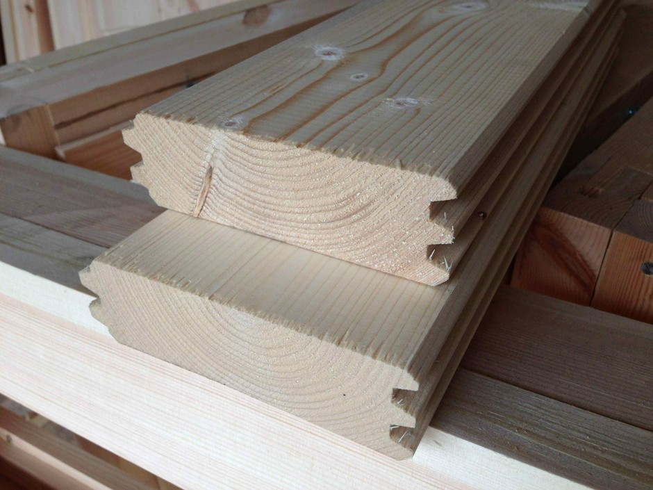

К сожалению, шпунтованная доска 36 мм для пола при вскрытии упаковки оказалась недостаточно сухой, поэтому было решено отложить её монтаж до возвращения с вахты. Грустно, но хорошие новости уже были на пороге. В последний день перед отъездом MasterK приехали друзья нашего строителя и сделали остекление.

Временно уложенные полы шпунт 36 мм предварительно стянутые домкратами как и предполагалось, высохли, расшатались, появились щели. Переложили пол, но уже намного быстрее и приятнее, замки садятся на свои места, киянкой всё садится на место, отличный пол получился. Наверное, это самый правильный способ укладывать шпунт, тем более если чувствуешь что доска сыровата. Саморезы вкрутил в замок, сверху их не видно.
Как и стоило ожидать, потолок из имитации бруса тоже ссохся. Причём и замки — стали выпадать из клаймеров. Но пользователь FORUMHOUSE без сожаления выкинул их и прикрутил потолок на жёлтые саморезы к балкам. После чего сделал утепление.
