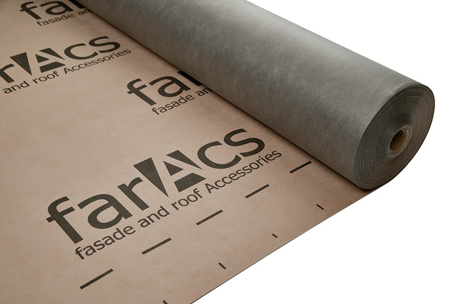

  • Пароизоляция – непроницаемая пленка, предотвращающая прохождение водяных паров, неизбежно выделяющихся в воздух в процессе нашей жизнедеятельности.
  • Гидроизоляция – пленка (мешковина) или диффузионная мембрана, защищающая утеплитель и стропила от конденсата, образующегося на кровельном покрытии, возможных протечек и выветривания.
Эффективнее применение диффузионных мембран, способных выпускать пар, который все же просачивается сквозь пароизоляцию.

Мы рекомендуем использовать в виде верхнего барьера диффузионную мембрану – стандартные гидроизоляции в виде мешковины не способствуют выводу на молекулярном уровне пара и не работают как мембрана. Так же они не защищают от проникновения влаги в утеплитель и не выводят конденсат в вентиляционный зазор. При высокой температуре региона и нагреве кровельного настила, стандартная пленка разрушится буквально в течение пары месяцев. В виде нижнего барьера – обязательно использование пароизоляции с проклейкой всех стыков как к конструктиву, так и между собой.
Герметичность пароизоляционного контура является важнейшим условием и достигается как раз нахлестами и проклейкой стыков, а также, прилеганий и монтажных отверстий. Но не во всех ситуациях подходит стандартный алгоритм.
